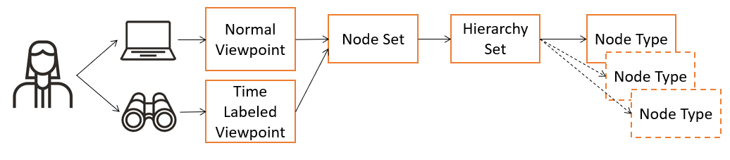

Cuando crea un punto de vista con etiqueta de tiempo, debe utilizar un conjunto de nodos que contenga los datos históricos que desea ver. En el siguiente diagrama se demuestra que puede utilizar el mismo conjunto de nodos tanto para un punto de vista normal como con etiqueta de tiempo. Puede ver y editar datos en el punto de vista normal, pero el punto de vista con etiqueta de tiempo es de solo lectura.
diagrama en el que se muestra un punto de vista con etiqueta de tiempo
