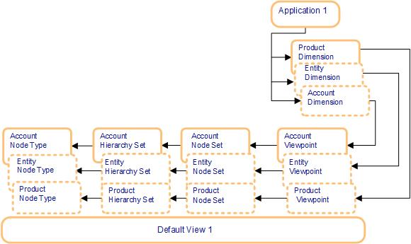

La gestión de datos de las aplicaciones de Planning y FreeForm en Oracle Fusion Cloud Enterprise Data Management implica:
Diagrama de la aplicación, vista predeterminada, dimensiones y cadena de datos.
Cuando crea una aplicación de Planning o de FreeForm, se crean los siguientes objetos:
  • Se crea una aplicación con valores, como tablas de alias, códigos multimoneda y configuración de conexión opcional.
  • Se crea una vista predeterminada para cada aplicación.
  • Se crea una dimensión para cada dimensión registrada.
  • Para cada dimensión, se crean y enlazan los siguientes objetos a la dimensión:
    • Un tipo de nodo con todas las propiedades específicas de la aplicación.
    • Un conjunto de jerarquías que utiliza el tipo de nodo para el padre y el hijo.
    • Un conjunto de nodos que hace referencia al conjunto de jerarquías.
    • Un punto de vista que hace referencia al conjunto de nodos.
