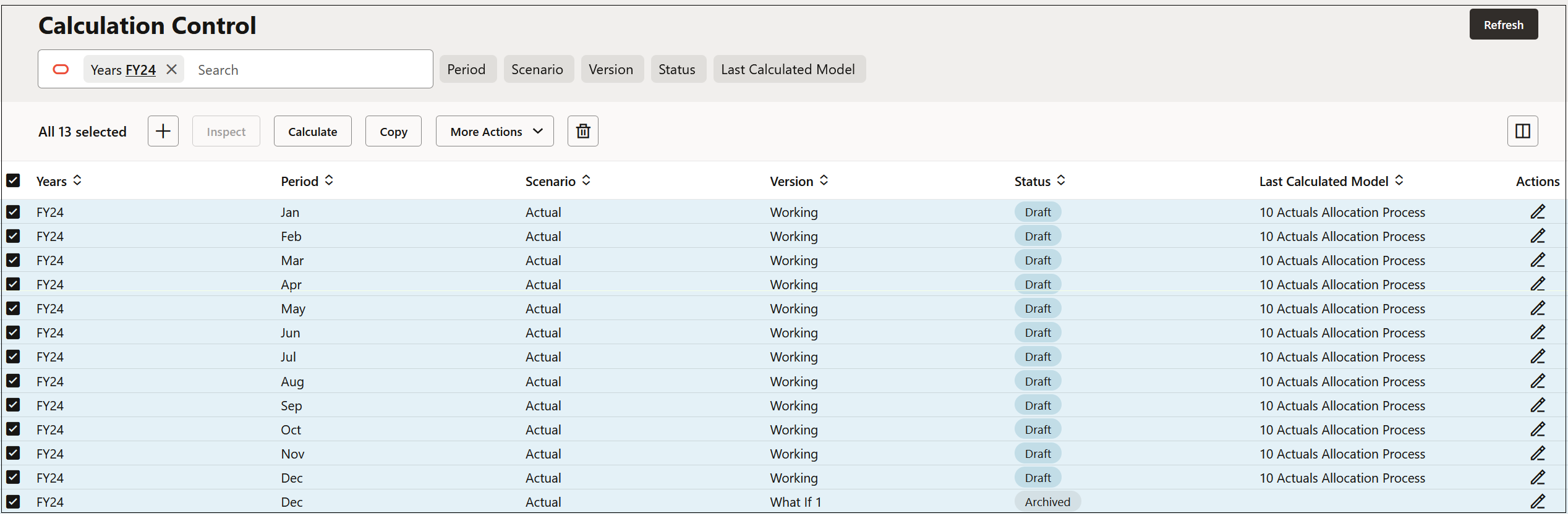

  1. En la página Control de cálculo, filtre los años por FY24, haga clic en la casilla de verificación situada junto a Años para seleccionar todos los años del año fiscal 2024 y haga clic en Copiar.
    Página Control de cálculo que muestra los PDV de FY24con todos los PDV de FY24 seleccionados

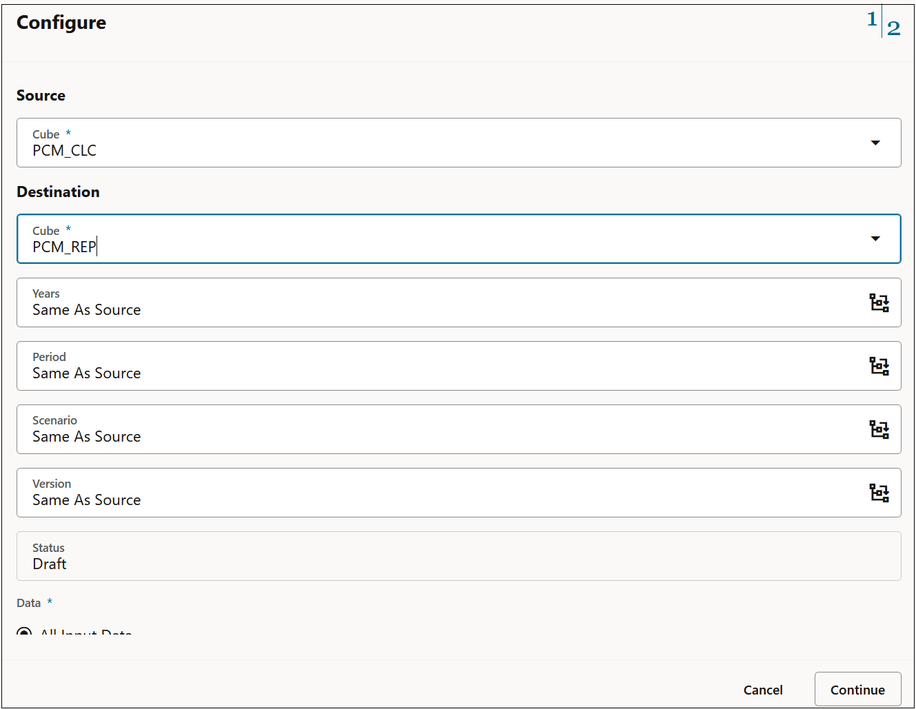

  2. En Configurar, cambie el cubo Destino a PCM_REP y, a continuación, haga clic en Continuar.
    Cuadro de diálogo Configurar con PCM_CLC seleccionado para el cubo de origen y PCM_REP seleccionado para el cubo de destino

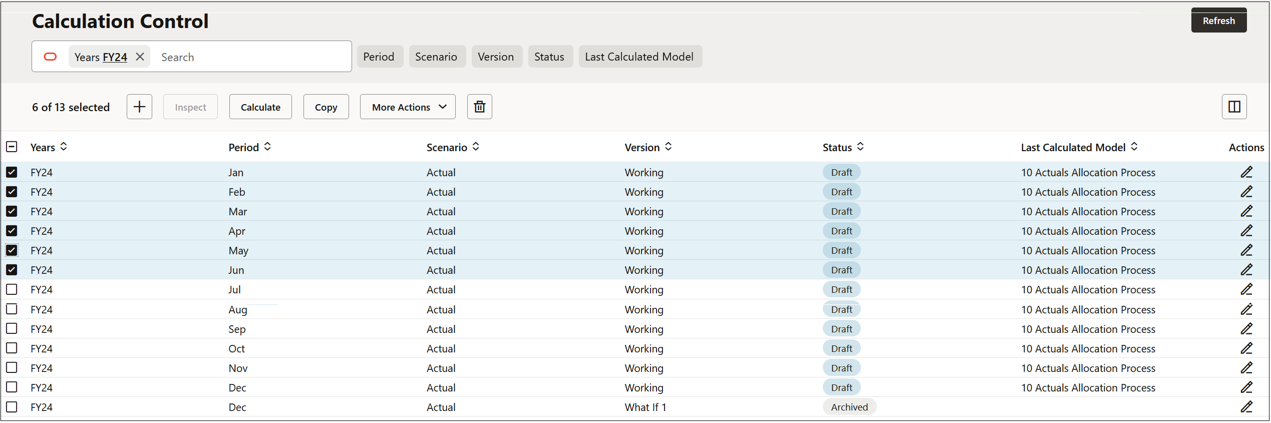

  1. En la página Control de cálculo, filtre los años por FY24, seleccione los PDV de enero a junio y haga clic en Copiar.
    Página Control de cálculo que muestra los PDV de FY24 con los PDV de enero a junio seleccionados

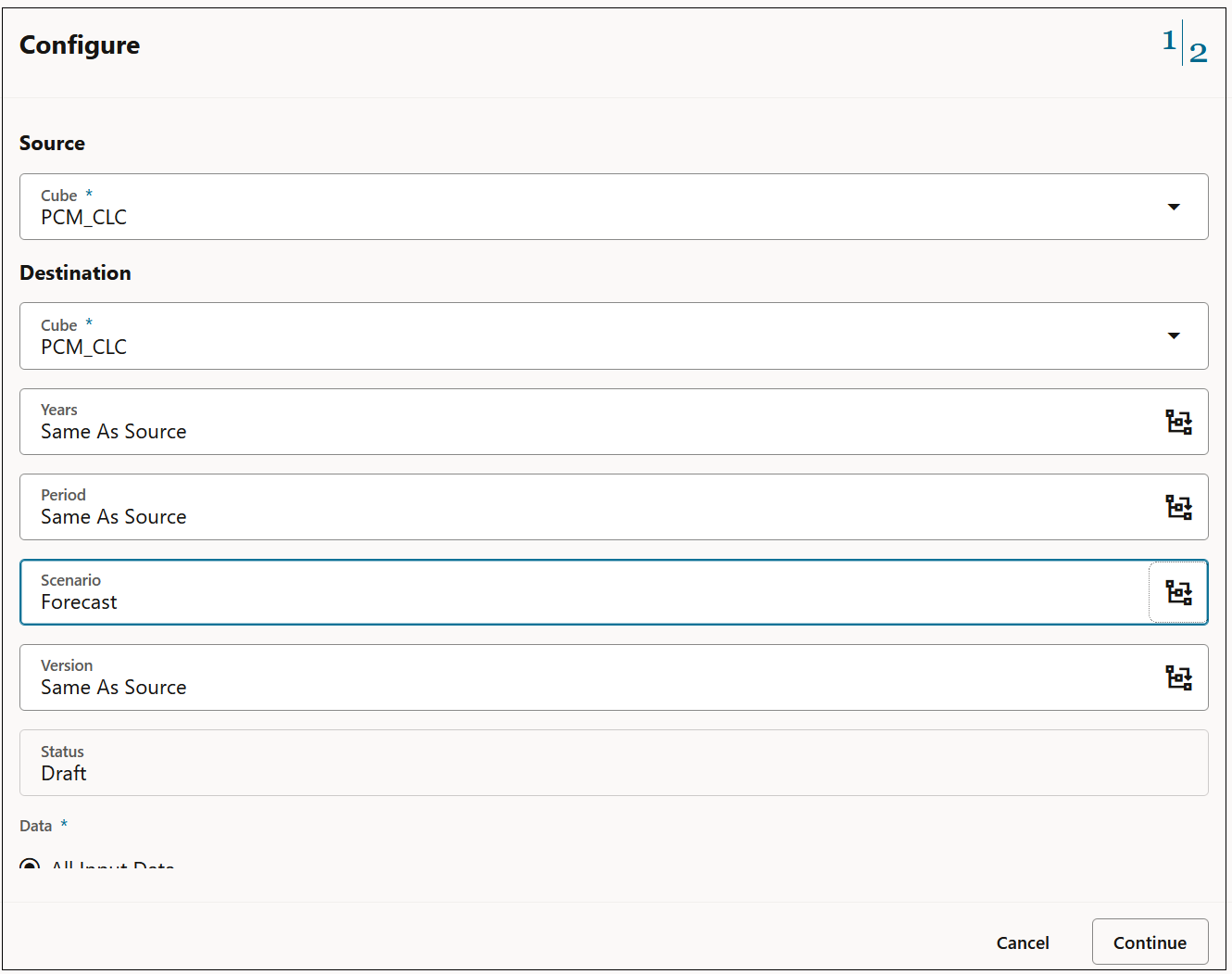

  2. En Configurar, cambie el cubo Escenario a Previsión y, a continuación, haga clic en Continuar.
    Cuadro de diálogo Configurar con la opción Previsión seleccionada para Escenario

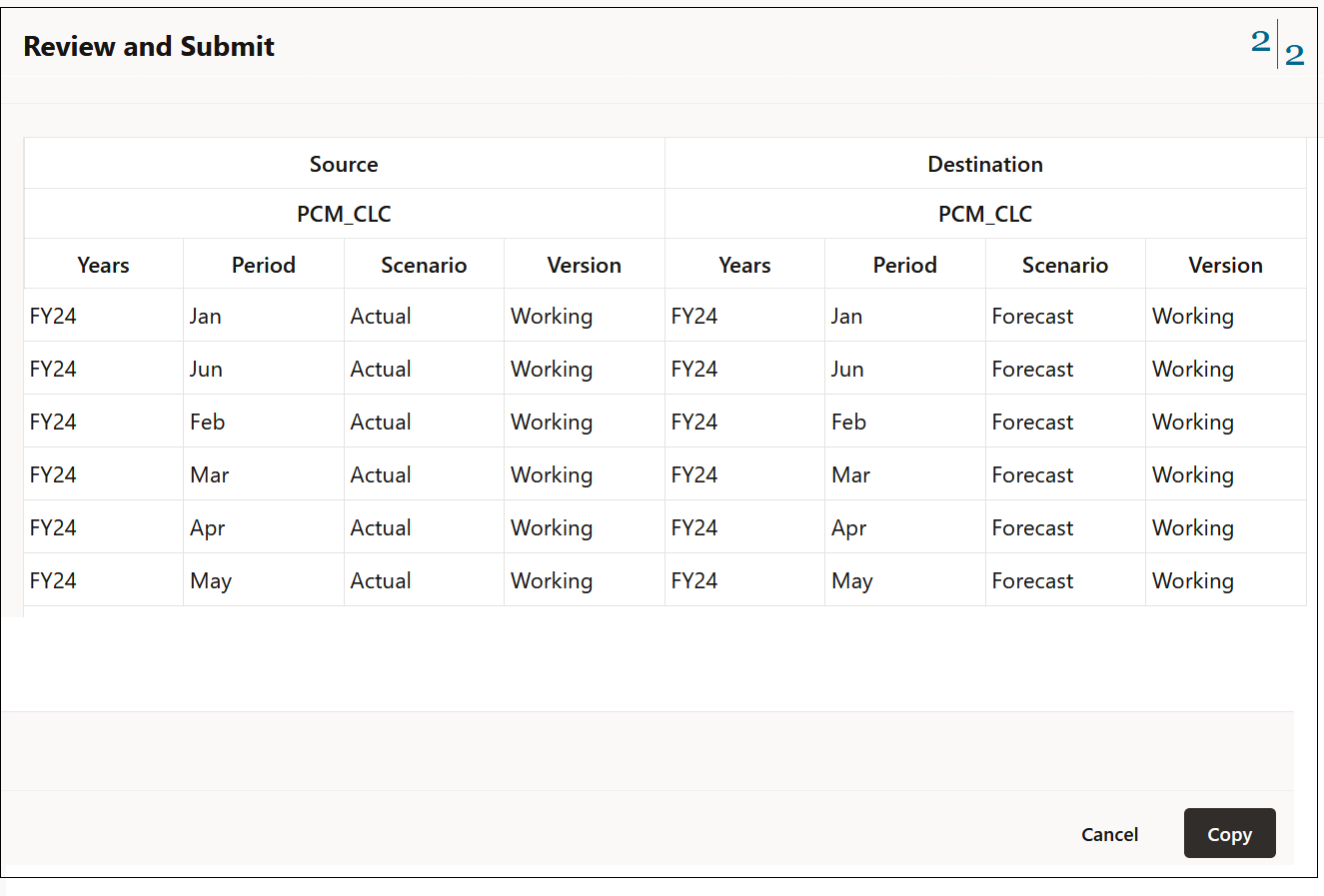

  3. Revise la información en Revisar y enviar y, a continuación, haga clic en Copiar.
    Pantalla Revisar y enviar con las selecciones de copia de datos mostradas
