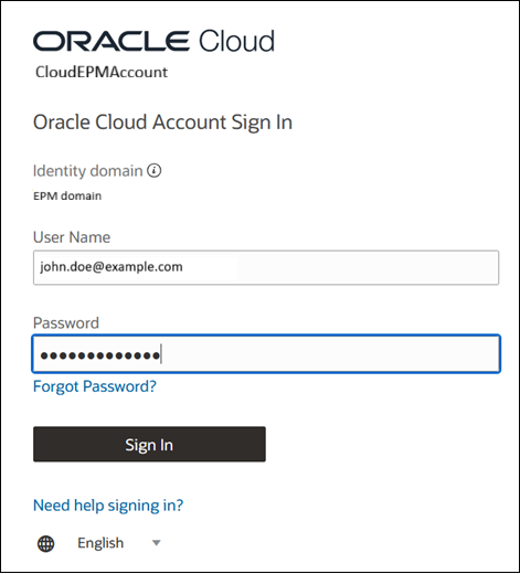

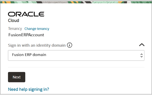

  1. En la página de inicio de sesión, seleccione Iniciar sesión con un dominio de identidad. Asegúrese de que el arrendamiento y el nombre de dominio son correctos. Haga clic en Siguiente.
    Inicio de sesión con dominio
  2. Inicie sesión con sus credenciales. Puede ser necesaria la autenticación multifactor (MFA) para acceder a la consola. Consulte Activación de la autenticación multifactor.
    Conéctese a la cuenta en la nube 1
Después de una autenticación correcta, se abre la consola de Oracle Cloud.

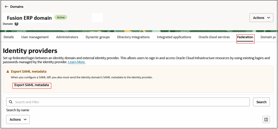

Paso 2: Cuenta de Fusion ERP Cloud - Descargar metadatos de Fusion ERP
  1. En la cuenta de Fusion ERP Cloud, vaya al menú Navegación, busque Identidad y seleccione Dominios.
    Buscar dominios
  2. Seleccione el dominio de Fusion ERP para ver los detalles del dominio.
  3. Vaya al separador Federación.

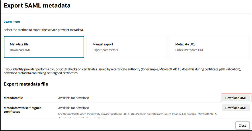

  4. Seleccione Exportar metadatos de SAML.
  5. Descargue el archivo de metadatos. Utilizará este archivo para configurar Fusion ERP como IdP en la cuenta en la nube de EPM.

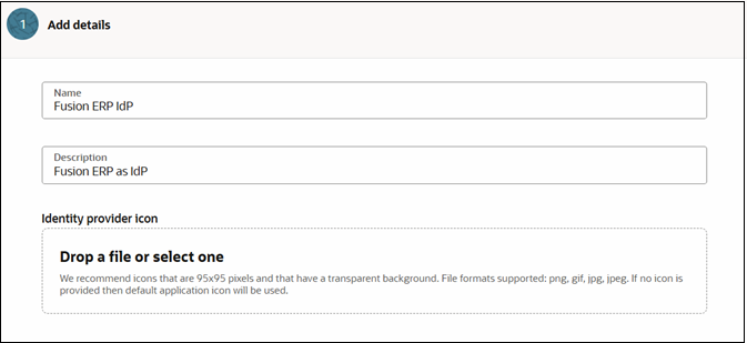

  5. Tarea 1: Agregar detalles:
    • Nombre: introduzca el nombre del IdP de SAML.
    • (Opcional) Descripción: introduzca una descripción del IdP.
    • (Opcional) Icono de proveedor de identidad: arrastre y suelte una imagen soportada o haga clic en Seleccionar una para buscar la imagen.
    Agregar detalles del IdP de SAML
  6. Haga clic en Siguiente.

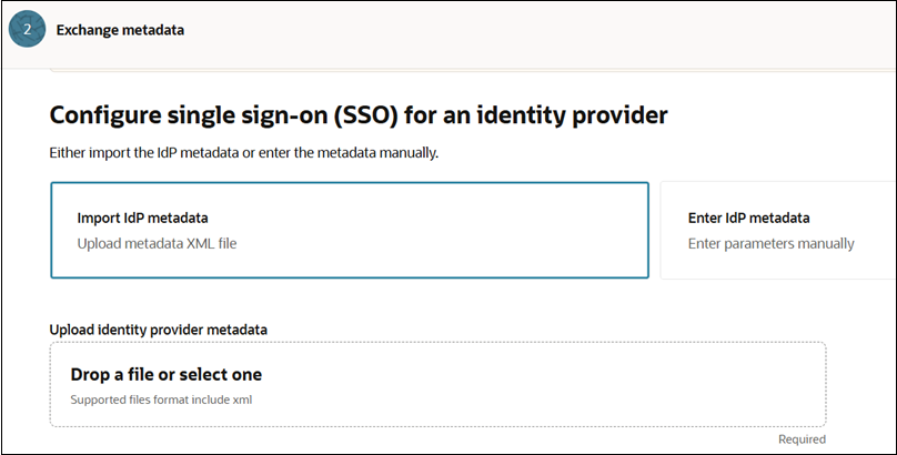

  7. Tarea 2: Intercambiar metadatos:
    1. Seleccione Importar metadatos de IdP.
    2. Haga clic en Suelte o seleccione un archivo para cargar el archivo de metadatos que ha descargado de Fusion ERP. Consulte Paso 2: Cuenta de Fusion ERP Cloud - Descargar metadatos de Fusion ERP
      Importar metadatos

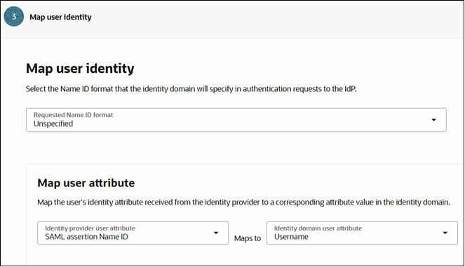

  9. Tarea 3: Asignar identidad de usuario. Configure los campos como se muestra en la imagen de referencia:
  10. Haga clic en Siguiente.

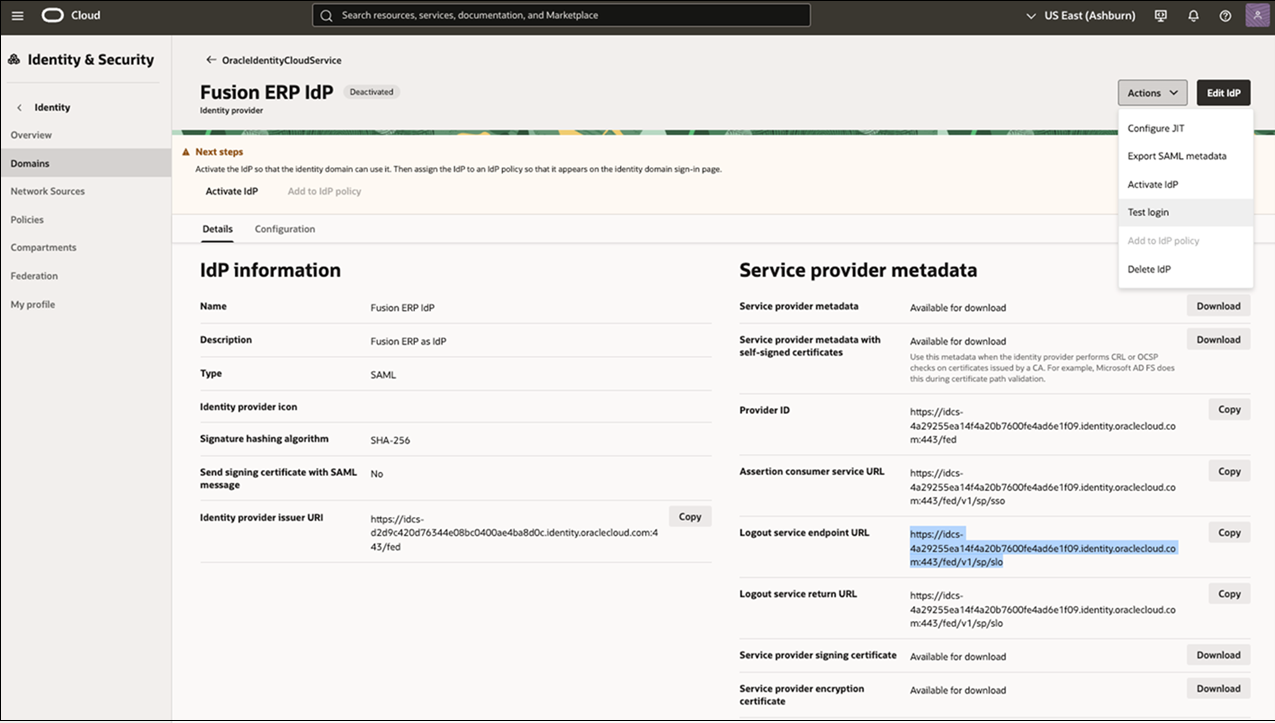

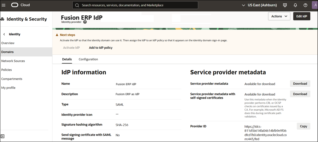

  12. Seleccione el proveedor de identidad del servicio de Fusion ERP que acaba de crear para abrir la página Detalles.
    Abrir página de detalles
  13. Haga clic en Descargar junto a los metadatos del proveedor de servicios.
  14. Desplácese hacia abajo y haga clic en Descargar junto al certificado de firma del proveedor de servicios.

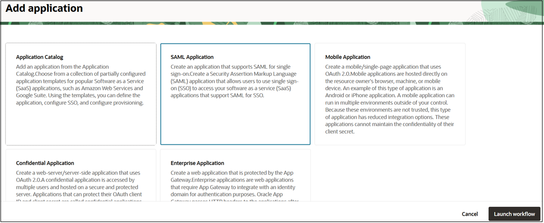

  3. En la página Agregar aplicación, seleccione Aplicación SAML.
  4. Haga clic enIniciar flujo de trabajo.

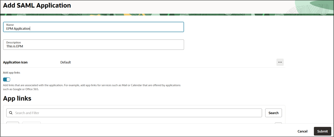

  5. Proporcione el nombre y otros detalles, y haga clic en Enviar.
    Enviar aplicación SAML

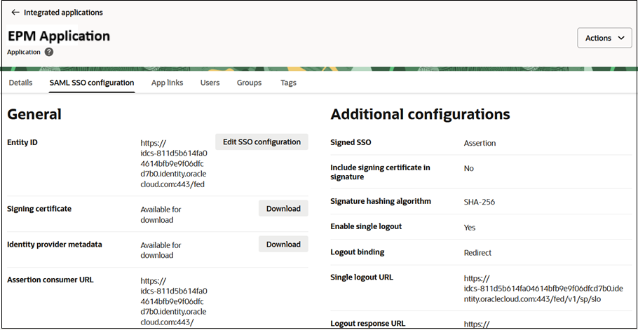

  6. Configure el SSO.
    1. Vaya al separador Configuración de SSO de SAML.
    2. Haga clic en Editar configuración de SSO.
    3. En General, introduzca los valores de metadatos del proveedor de servicios que ha descargado en la última sección. Consulte Paso 3: Cuenta de Cloud EPM - Configurar Fusion ERP como proveedor de identidad. Asigne los campos como se indica a continuación:
      • ID de entidad: ID de proveedor
      • URL de consumidor de afirmaciones: URL de servicio de consumidores de afirmaciones
      • URL de cierre de sesión único: URL de punto final del servicio de desconexión
      • URL de respuesta de cierre de sesión: URL de respuesta de cierre de sesión
    4. Configure valores de SSO adicionales:
    5. Haga clic en Guardar cambios.

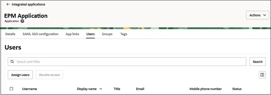

  7. Asigne usuarios a la aplicación.
    1. Vaya al separador Usuarios.
    2. Haga clic en Acción en la parte superior y, a continuación, seleccione Activar en el menú.
    3. A continuación, haga clic en Asignar usuarios.
      Asignar usuarios
    4. Busque y seleccione los usuarios a los que desea asignar esta aplicación y haga clic en Asignar.

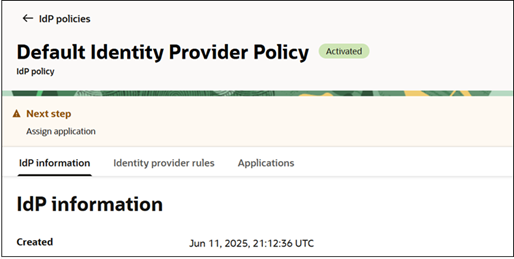

    3. Haga clic en Política de proveedor de identidad predeterminada.
      Política de IdP predeterminada

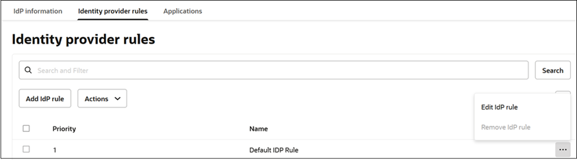

    4. Vaya al separador Reglas de proveedor de identidad.
    5. Haga clic en los puntos suspensivos junto a la regla de IdP y, a continuación, haga clic en Editar regla de IdP.
      Editar regla de proveedor de identidad

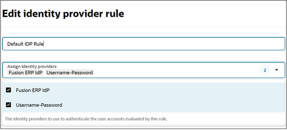

    6. En la página Editar reglas de proveedor de identidad, en la lista desplegable Asignar proveedores de identidad, seleccione IdP de Fusion ERP y Usuario-contraseña.
    7. Haga clic en Guardar cambios.

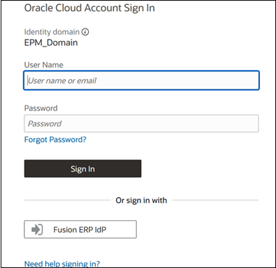

  4. Haga clic en el icono Perfil en la parte superior y seleccione Cerrar sesión.
  5. Vuelva a iniciar sesión en la cuenta de Cloud EPM. El botón IdP de Fusion ERP aparece en la parte inferior.
    Inicie sesión en ERP con el IdP de Fusion ERP al final

  4. En la página de inicio de sesión de Cloud EPM, haga clic en IDP de Fusion ERP.
    Se autenticará y redirigirá automáticamente al entorno de Cloud EPM sin tener que volver a introducir las credenciales.
La conexión correcta a través del IdP de Fusion ERP confirma que el inicio de sesión único está configurado entre las cuentas de Fusion ERP y Cloud EPM.
