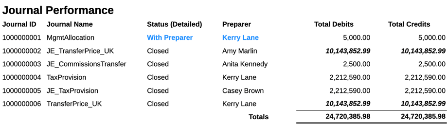

En este ejemplo, mediante una tabla conectada a un esquema Lista de asientos de Enterprise, configuraremos formatos condicionales para resaltar los valores de atributo de dos columnas, Estado (detallado) y Preparador, si el valor de atributo de Estado (detallado) es Cerrado, y se pondrán en negrita los valores de datos iguales a 10 000 000 o un valor superior.
La tabla original se muestra en Figura 4-33.ejemplo de rendimiento de asientos
En el editor de tablas, seleccione las celdas Estado (detallado) y Preparador en la fila de datos, y, a continuación, haga clic en propiedades condicionales para crear los formatos condicionales. Repita el proceso seleccionando las celdas Total de débitos y Total de créditos en la fila de datos.

Para la condición Estado (detallado) y Preparador, cree un formato condiciona en el que el Valor de atributo de Estado (detallado) no sea igual a Cerrado y el formato de fuente sea negrita con el color de fuente azul:
ejemplo de Editar formato condicional
Para la condición Total de débitos y Total de créditos, cree un formato condicional en el que el Valor de atributo de Total (líneas de ítem.débito) sea mayor que 9999999, y el formato de fuente sea negrita y cursiva:
Formato condicional de total de líneas de ítem
La figura siguiente muestra las tablas finales con ambas condiciones aplicadas:tabla final con ambas condiciones aplicadas
