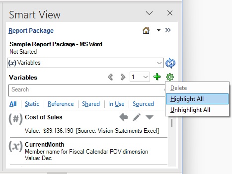

  3. Para resaltar todas las variables en un doclet:
    1. Haga clic en el botón Opciones Botón Opciones para ver el menú desplegable:
      Menú Opciones
    2. Seleccione la opción Resaltar todo de la lista desplegable.
      Figura 24-39, muestra una parte de un doclet con múltiples variables resaltadas. Además, la variable NetRevenue_Above/Below está seleccionada y su nombre aparece encima de ella.
      Figura 24-39 Doclet después de seleccionar Resaltar todo
      Muestra una parte de un doclet con múltiples variables del texto resaltadas en amarillo
    3. Para anular el resaltado de todas las variables, haga clic en el botón Opciones, Botón Opciones, y en el menú desplegable, seleccione Anular resaltado de todo.

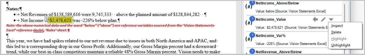

  4. Para resaltar todas las instancias de una variable concreta en un doclet:
    1. Seleccione una variable de la lista del panel Variables.
    2. Haga clic en el botón Más acciones de la variable, El botón Más acciones de una variable seleccionada se parece a la cabeza de una flecha que apunta hacia abajo, y seleccione Resaltar en el menú desplegable.
      En Figura 24-40, la variable CurrentMonth, una variable estática, está seleccionada en el panel Variables. Después de seleccionar Resaltar en el menú desplegable, la variable NetIncome_Value se muestra resaltada en el doclet a la izquierda.
      Figura 24-40 Doclet con resaltado activado para una variable seleccionada
      A la derecha, en el panel Variables, se muestra una variable seleccionada, junto con las opciones de menú disponibles para dicha variable en el botón Opciones después de seleccionar la acción Resaltar. A la izquierda, la ubicación de la variable seleccionada insertada en el doclet se muestra con resaltado amarillo.
    3. Para anular el resaltado de la variable seleccionada, haga clic en el botón Más acciones, El botón Opciones de una variable seleccionada se parece a la cabeza de una flecha que apunta hacia abajo, y en el menú desplegable, seleccione Anular resaltado.
