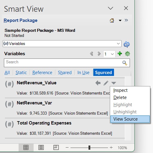

Puede buscar fácilmente el origen de un valor de variable de referencia en los doclets mediante la acción Ver origen disponible en el separador Origen del panel Variables de Oracle Smart View for Office.
En el separador Origen del panel Variables, puede ver todas las variables de referencia con origen en el doclet actual.
A continuación, también el separador Origen, utilice la acción Ver origen del menú desplegable
para que una variable seleccionada busque el origen de un valor de variable de referencia en un doclet de referencia o un archivo de referencia. En los doclets basados en Word o en Excel, también puede buscar el origen de un valor de variable de referencia si la variable tiene el origen en el doclet.
Antes de empezar, revise los elementos en Directrices para buscar los valores de origen de variable.
Para el siguiente procedimiento, supongamos que empieza en el nivel de paquete de informes antes de abrir los doclets. No obstante, tenga en cuenta que también puede empezar este procedimiento desde cualquier doclet abierto.
Para buscar el origen de un valor de variable de referencia:

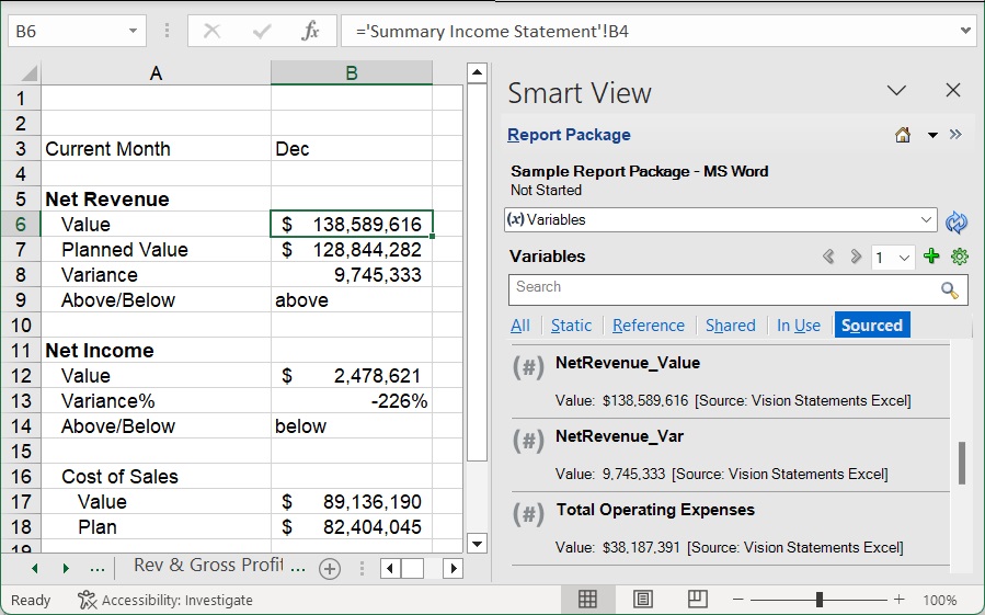

Por ejemplo, utilizando la aplicación de ejemplo Vision en Narrative Reporting, para la variable de referencia, NetRevenue_Value, el doclet de origen es un archivo de Excel, Declaraciones de visión, que es un doclet de referencia.
También debe seleccionar el separador Origen si el origen es un doclet basado en Word o en Excel.
Para los doclets o los archivos de referencia de Excel, Smart View le lleva inmediatamente a la ubicación de la celda que es el origen de la variable, independientemente de la hoja en la que se encuentre en el libro.
En los doclets basados en Word o en Excel, Smart View le lleva de inmediato al origen del texto de la variable de referencia (Word) o a la celda que es el origen de la variable.
En el siguiente ejemplo de la variable de referencia NetRevenue_Value, Smart View nos lleva a la celda B6 del separador Reglas del doclet de referencia Declaraciones de visión. La barra de fórmulas de Excel nos muestra que esta variable hace referencia a la celda B4 en el separador Cuenta de resultados (resumen) del libro Declaraciones de visión.
