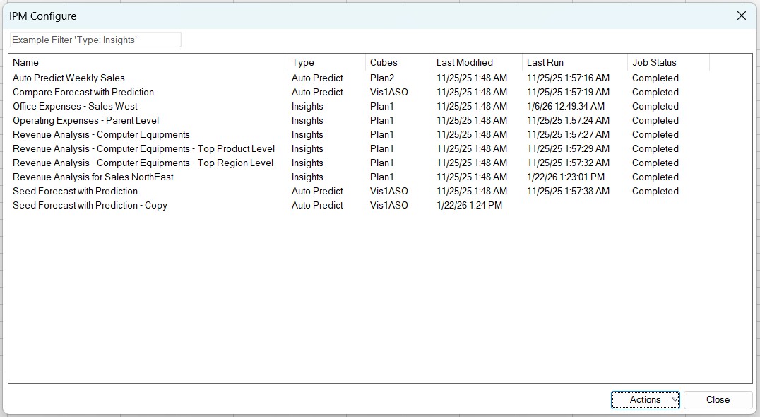

En el cuadro de diálogo Configuración de IPM, puede ver el nombre del trabajo, su tipo (análisis o predicción automática), el nombre del cubo al que está asociado, la fecha y hora de la última modificación del trabajo, la fecha y hora de la última ejecución del trabajo y el estado actual del trabajo (Procesando, Completado, Error, Completado con errores, etc.).
La fecha y hora de la última ejecución y la última modificación siempre se muestra el registro de hora del servidor que aparece en la aplicación web, y no el registro de hora de la máquina local.
El cuadro de diálogo Configuración de IPM muestra el cuadro de filtro, la lista de trabajos disponibles con su tipo, los cubos, la fecha de última modificación, la fecha de última ejecución y el estado de trabajo, y el menú Acciones.

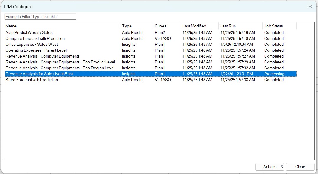

  3. En el cuadro de diálogo Configuración de IPM, seleccione el trabajo que desea ejecutar en la lista de trabajos disponibles.
  4. En el menú desplegable Acciones, haga clic en Ejecutar.
    Aparece un mensaje de confirmación para informar de que se ha iniciado el trabajo. Haga clic en Aceptar.
    El cuadro de diálogo Configurar IPM muestra el estado Procesando para un trabajo de análisis.
    El estado del trabajo en la columna Estado del trabajo indica Procesando. Una vez completado, se muestra el estado Completado.
    Algunos trabajos pueden tardar más tiempo en completarse y seguir mostrando el estado Procesando. Para comprobar el estado más reciente del trabajo, cierre el cuadro de diálogo Configuración de IPM y vuelva a abrirlo.

Duplicación de un trabajo de IPM
Puede duplicar un trabajo de IPM existente que esté disponible en el cuadro de diálogo Configuración de IPM. Sin embargo, solo puede editar un trabajo duplicado desde la aplicación web.
Para duplicar un trabajo de IPM:
  1. En el panel de Smart View, haga clic con el botón derecho en el nombre de la aplicación y, a continuación, seleccione Configuración de IPM.
  2. En el cuadro de diálogo Configuración de IPM, seleccione el trabajo que desea duplicar.
  3. En el menú desplegable Acciones, haga clic en Duplicar.
    Se crea una nueva copia del trabajo y se muestra en la lista de trabajos disponibles en el cuadro de diálogo Configuración de IPM. El trabajo duplicado muestra el nombre del trabajo original junto con el sufijo "- Copy". Por ejemplo, si el nombre del trabajo original es "Previsión de ventas", el nombre del trabajo duplicado aparece como "Sales Forecast - Copy".
    Actualmente, solo puede editar un trabajo duplicado desde la aplicación web.

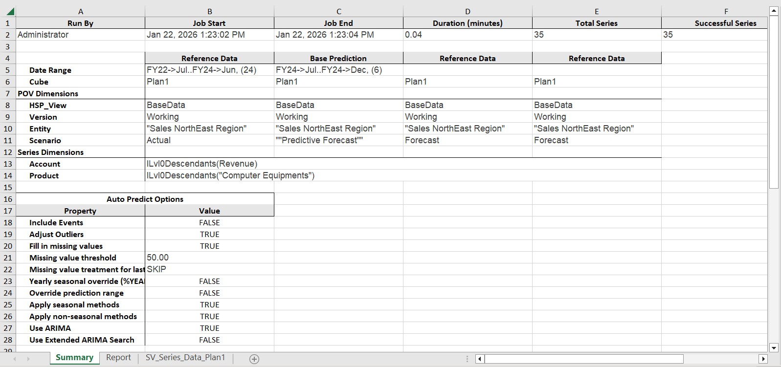

Descarga de un informe de trabajo de IPM
Puede revisar los detalles de un trabajo de IPM con el estado Completado en un informe descargable. Este informe se descarga en formato de libro de trabajo de Excel e incluye detalles sobre el estado y los métodos de predicción, que se presentan en las siguientes hojas de trabajo.
  • Resumen: resumen que incluye detalles sobre los registros de hora del trabajo, el rango de fechas de los datos, el cubo, las dimensiones de serie y PDV, así como cualquier evento que se haya tenido en cuenta durante la predicción.
  • Informe: informe detallado que presenta el estado, la precisión, el método de predicción, la estacionalidad, los valores atípicos ajustados, la medida de error y otras estadísticas de predicción de las dimensiones de miembro.
  • SV_Series_Data_CubeName: datos utilizados para el análisis o la predicción. Puede realizar análisis ad hoc en estos datos mediante Smart View. Para los trabajos que implican varios cubos, se crean hojas independientes para cada cubo.
El informe se sobrescribe la siguiente vez que se ejecute el trabajo y se complete correctamente.

    Ejemplo de un informe de trabajo descargado.
    También puede conectarlo al origen de datos en el que se ejecutó el trabajo y analizar los datos de la hoja SV_Series_Data_CubeName mediante las distintas operaciones de análisis ad hoc que ofrece Smart View.
