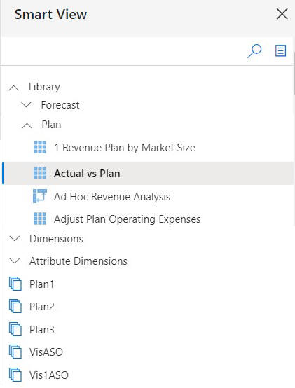

Panel de inicio de Smart View
El panel de inicio de Smart View se muestra en el lado derecho de la aplicación Microsoft Office. Haga clic en el botón Inicio en la cinta de opciones de Smart View para abrir el panel de inicio de Smart View.
En el panel de inicio de Smart View, puede:

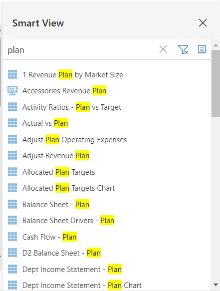

Cuadro de búsqueda
El cuadro de búsqueda, situado en la parte superior del panel de inicio de Smart View, sirve para buscar y acceder más rápido a formularios, cuadrículas ad hoc y listas de tareas. A medida que escriba algo en el cuadro de búsqueda, la lista de elementos del panel de inicio se filtrará para mostrar los nombres con el término de búsqueda resaltado. Por ejemplo, si busca "plan", en el panel de inicio solo se mostrarán los elementos cuyos nombres incluyan el término "plan".
En el cuadro se pueden hacer búsquedas no sensibles a mayúsculas/minúsculas: por ejemplo, la búsqueda de "plan", "Plan" o "PLAN" recupera la misma lista de elementos que tienen este término en sus nombres independientemente de las mayúsculas y minúsculas.
Después de escribir el término, haga clic en
. Los elementos coincidentes de todas las carpetas de la vista de árbol se muestran en los resultados de búsqueda del panel de inicio. Puede hacer clic en el nombre de un elemento para abrirlo directamente desde los resultados de búsqueda. También puede seleccionar y hacer clic con el botón derecho en un elemento de los resultados de búsqueda para ver más acciones.
Si no hay ningún elemento coincidente para el elemento buscado, el panel se muestra en blanco. Puede borrar la casilla de verificación haciendo clic en el icono Cerrar.
