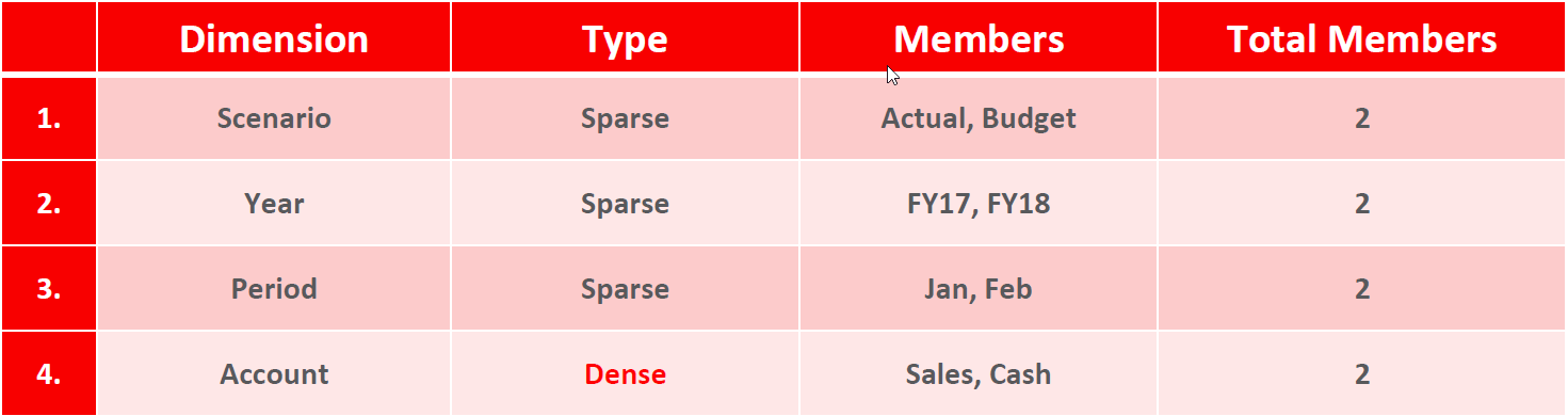

En la figura siguiente aparece un bloque de datos de una aplicación de ejemplo.
Bloque de datos de muestra

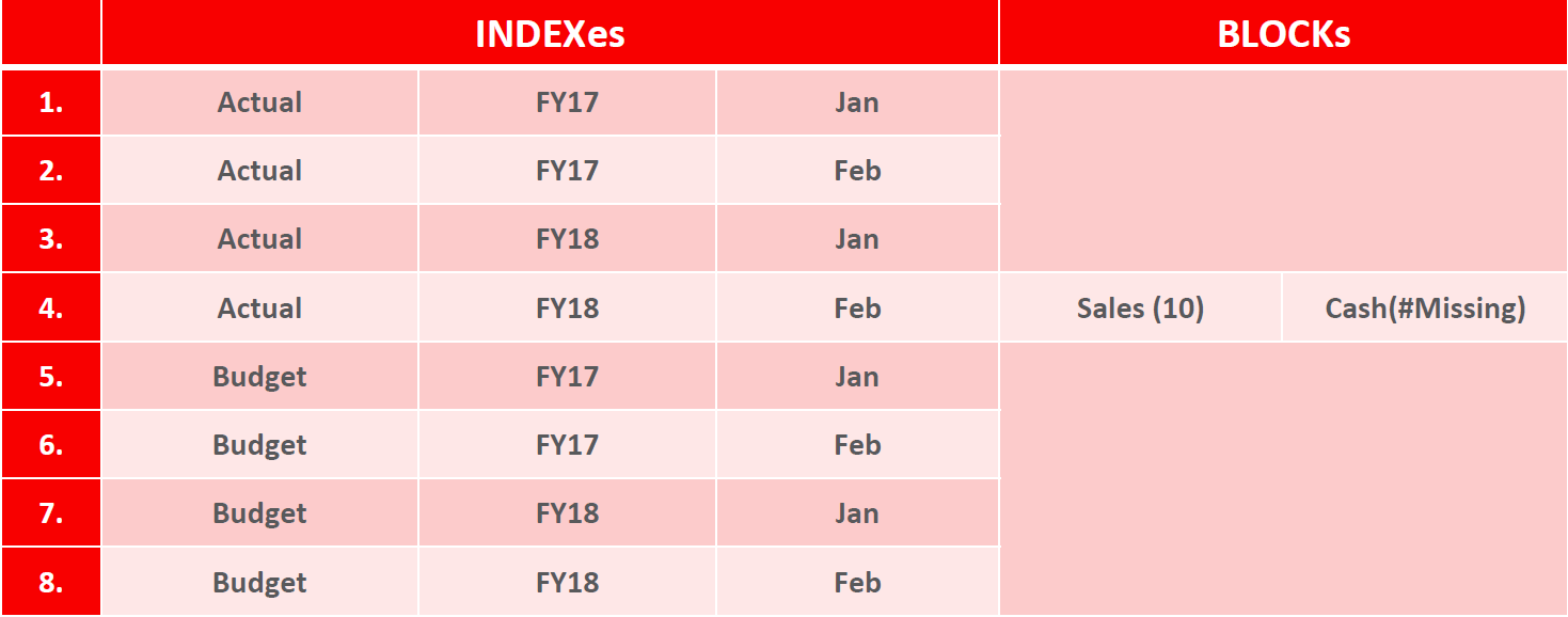

  • Los miembros almacenados de dimensiones densas constituyen un bloque de datos. El tamaño de bloque de la aplicación de ejemplo anterior es 2 (Sales y Cash) x 8 bytes = 16 bytes.
  • Las combinaciones únicas de miembros de dimensión ligera constituyen índices (INDEX) y apuntan a bloques de datos. En la aplicación de ejemplo anterior, hay un total de 2 (Actual, Budget) x 2 (FY17, FY18) x 2 (Jan, Feb)= 8 índices.
Índice de las reglas de ejemplo

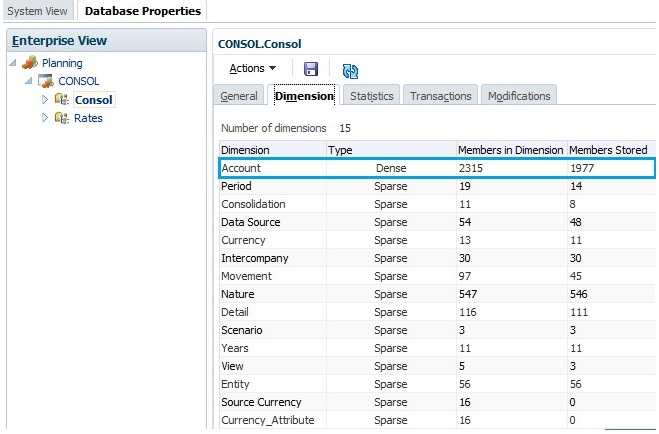

En las bases de datos de opción de almacenamiento de bloques (BSO) de Essbase, un bloque constituye miembros almacenados de una dimensión densa. En Financial Consolidation and Close, de forma predeterminada, Account es la única dimensión densa.
En este ejemplo, la dimensión Account es densa y tiene 1977 miembros almacenados. Esto indica que un solo bloque de consolidación de base de datos BSO tiene 1977 celdas, cada una de las cuales representa un miembro Account.
El tamaño de bloque, en bytes, será:
  • Tamaño de bloque (bytes) = Número de miembros almacenados en Account * 8
  • Tamaño de bloque (bytes) = 1977 * 8 = 15.816 bytes
Ejemplo de propiedades de la base de datos
Nota: Para ver las propiedades de la base de datos, en Calculation Manager, seleccione Acción y, a continuación, Propiedades de la base de datos.

Cuando se ejecuta un cálculo configurable que escribe en una celda de datos, debe existir un bloque de datos para que se escriban los datos en la base de datos.
Los bloques de datos son combinaciones de miembros de las dimensiones ligeras y densas almacenadas.
Los bloques de datos separados se han creado para cada combinación de las dimensiones ligeras almacenadas. Los miembros de una dimensión densa constituyen un bloque.
Para obtener más información sobre los bloques de datos, consulte la sección sobre límites de bases de datos de almacenamiento de bloques en la Database Administrator's Guide for Oracle Essbase.
Al crear cálculos configurables, puede que necesite crear bloques adicionales para almacenar los resultados calculados y resolver los problemas con los datos que faltan.
Puede activar la opción Crear automáticamente bloques para que el sistema cree los bloques que faltan de forma automática. Consulte Activación de la creación automática de bloques para cálculos configurables.
Si está utilizando el procesamiento ascendente en sus cálculos configurables, debe crear bloques de datos manualmente o asegurarse de que dichos bloques de datos ya existen.

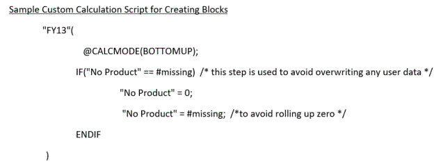

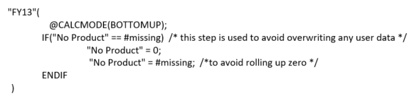

Puede crear bloques de datos manualmente mediante uno de los siguientes métodos:
  • Asignar los datos durante el proceso de carga de datos. Por ejemplo, escriba un "Cero" en una sola intersección de miembro densa y, a continuación, escriba "#missing" para borrar el "Cero" tras la creación del bloque.
    Script de ejemplo para la creación de bloques
  • Mediante el comando DATACOPY de Essbase, en el que todos los bloques del origen se copian en el destino, incluidas las celdas que faltan. Sin embargo, este método podría crear bloques innecesarios y retrasar el proceso de consolidación.

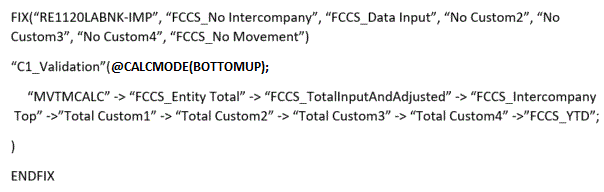

La función @CALCMODE(BOTTOMUP) (si se usa en un punto de inserción) y Crear automáticamente bloques se excluyen mutuamente.

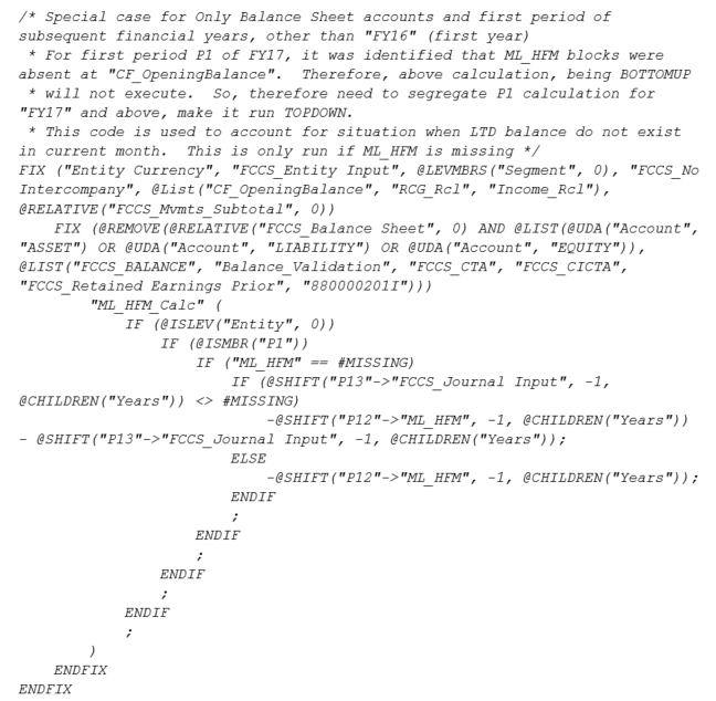

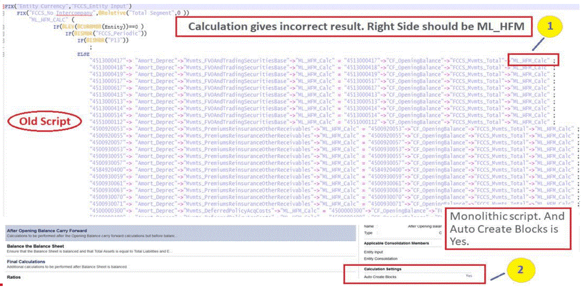

Creación de bloques de datos de destino para las funciones @SHIFT y @PRIOR
Cuando se utilizan las funciones @SHIFT o @PRIOR en los scripts de cálculo, deben existir previamente los bloques de datos de destino para poder ejecutar el cálculo. Los bloques de datos de destino deben existir como una parte de otro cálculo o carga de datos, o bien se deben crear mediante la función @CREATEBLOCK.
Ejemplo de caso de uso:
Los datos existen en Real, FY16, P12, ML_HFM. Los datos se extraen de Oracle Hyperion Financial Management y aún no se han cargado en Real, FY16, P1, ML_HFM. Los datos se deben recuperar del periodo P12 del año anterior y se debe reflejar una entrada de reversión en Real, FY17, P1, ML_HFM_Calc.
El script de cálculo es el siguiente:
Ejemplo de script de cálculo de bloque de datos
No se ha contabilizado ningún asiento ("FCCS_Journal Input" en P13. Se espera que el código utilice la siguiente ruta, con "ML_HFM_Calc" como anclaje del miembro ligero:
@SHIFT("P12"->"ML_HFM", -1, @CHILDREN("Years"));
Sin embargo, devuelve #MISSING.

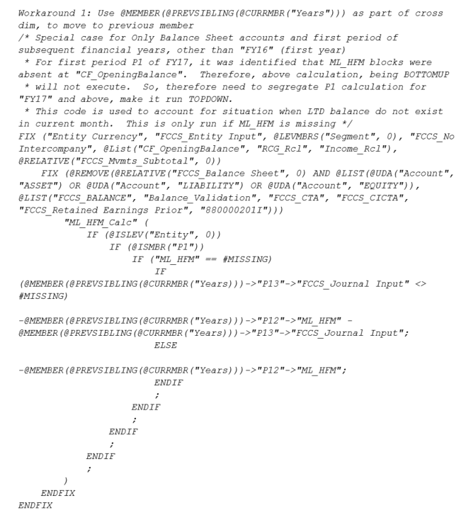

Solución alternativa 1:
Solución alternativa de bloque de datos 1

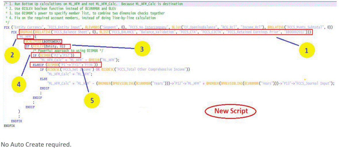

Solución alternativa 2:
Solución alternativa de bloque de datos 2

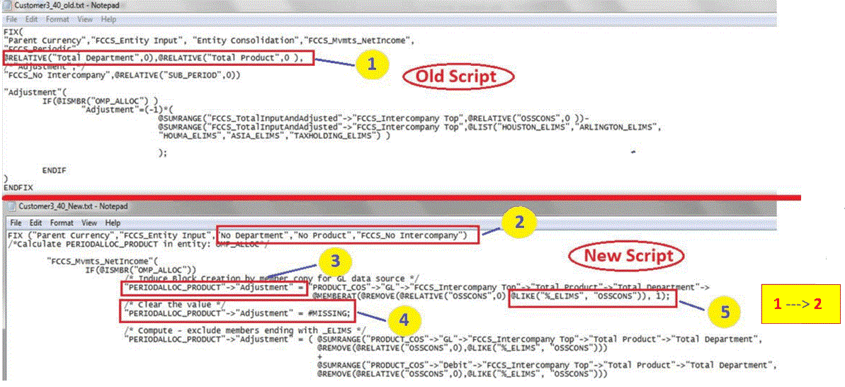

Directrices de la regla ClearEmptyBlocks
La regla de negocio ClearEmptyBlocks le ayuda a limpiar del cubo de consolidación los bloques de datos vacíos. Se podrían generar bloques de datos vacíos como parte de:
  • La ejecución de la regla OnDemand que genera bloques vacíos. Por ejemplo, al utilizar la función @CREATEBLOCK, un bloque de datos vacío generado posiblemente nunca se utilice.
  • Un código de punto de inserción (por ejemplo, FCCS_20) que posiblemente tenga pérdidas de bloques debido a cálculos TOPDOWN, puede ser debido a la asignación de valores #MISSING; el uso de fijaciones ligeras, en lugar de al uso de @CALCMODE(BOTTOM UP)
  • Cálculos del sistema de Financial Consolidation and Close
Práctica recomendada para ejecutar la regla ClearEmptyBlocks
  • Una mejor práctica consiste en ejecutar la regla tras finalizar cualquier prueba de punto de inserción/regla de OnDemand, cuando el script esté en fase de desarrollo. La regla ClearEmptyBlocks ayuda a medir las estadísticas de bloques antes y después de la ejecución del cálculo en desarrollo.
  • En la fase de producción, ejecute la regla tras finalizar una consolidación de año completo para un determinado año.
Se podría programar un script de EPM Automate para que se ejecutara después del horario laboral, todos los fines de semana:
call epmautomate runbusinessrule ClearEmptyBlocks Scenario ="<Scenario>" Year = "<Particular Year>"
Period = "ILv10Descendants(YearTotal)"
call epmautomate restructurecube Consol
Nota: La programación de esta actividad debe mantener al menos un intervalo de entre tres y cuatro horas con el ciclo de mantenimiento diario.

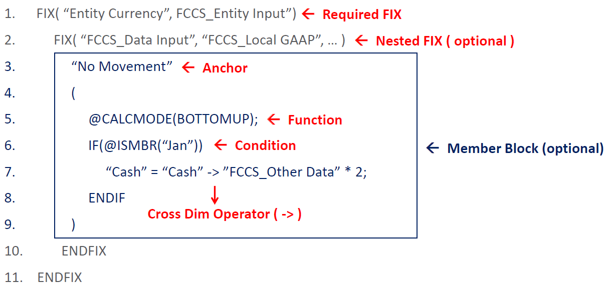

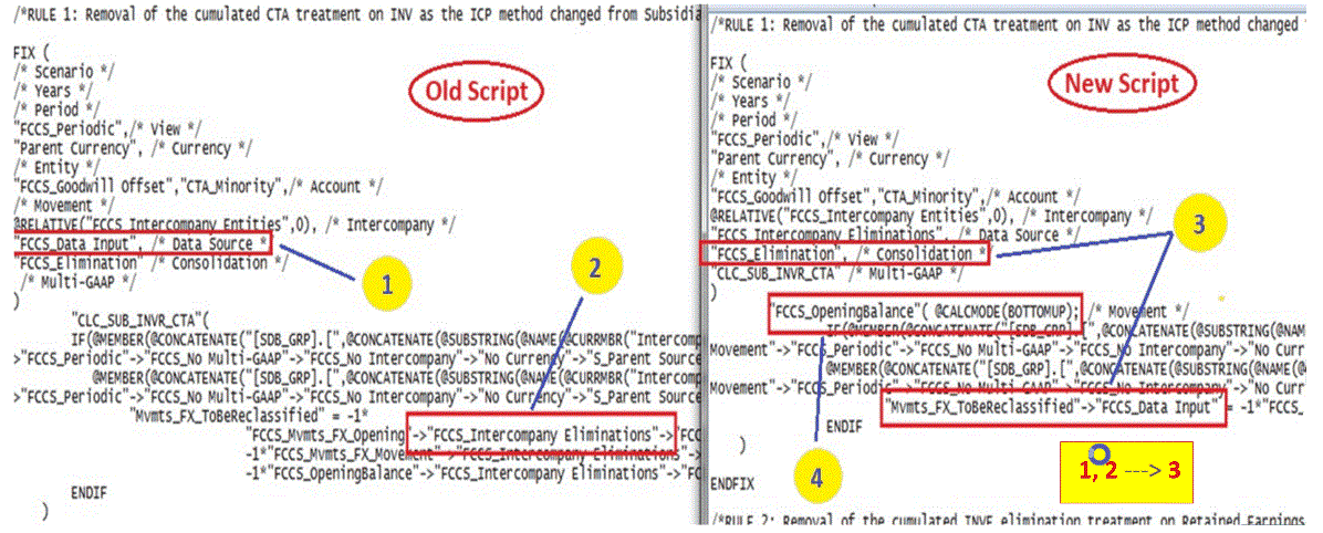

Formato de script básico
En la siguiente figura se muestra un formato de script de cálculo de ejemplo.
Formato del script de cálculo

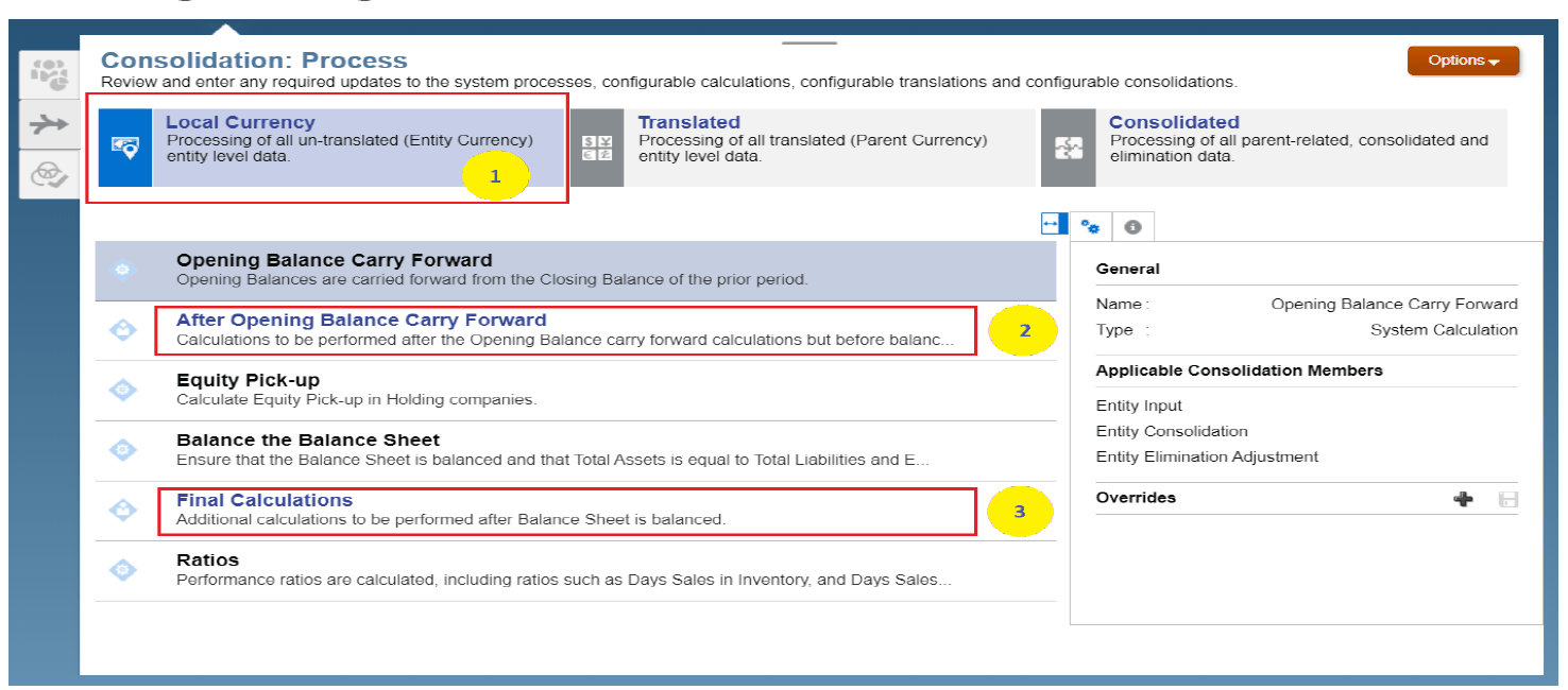

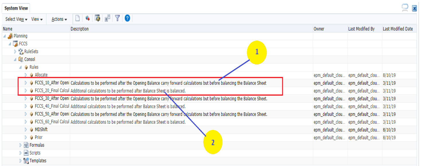

Escritura de cálculos configurables
En la siguiente figura se muestran las reglas de cálculo configurables en el separador Moneda local de Consolidación: proceso.
Ejemplo de la pantalla de cálculos de configuración 1
En la siguiente figura se muestran las reglas de cálculo configurables correspondientes en el separador Moneda local de Consolidación: proceso.
Ejemplo 2 de cálculos configurables

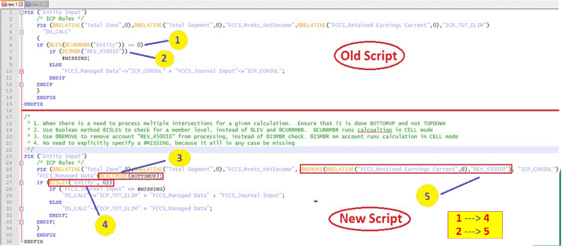

Enfoque 4: Uso del bloque de miembros ligero y del cálculo ascendente
1.   FIX ("FCCS_Entity Input", "Entity Currency")
2.      FIX ( "FCCS_Mvmts_NetIncome", "FCCS_No Intercompany", "No Product", "FCCS_Local GAAP")
3.      "FCCS_Managed Data"(@CALCMODE(BOTTOMUP);
4.      "FCCS_Other Data"-> "Inventory_Stock " = " Warehouse_Stock " + " Showroom_Stock "; 5.        )
6.      ENDFIX
7.      ENDFIX
Ventajas de este enfoque:
  1. Se trata de un cálculo ligero, porque el bloque de miembros FCCS_Managed Data es un origen de datos, una dimensión ligera.
  2. El cálculo del bloque de miembros ejecuta BottomUp.
  3. FCCS_Managed Data es el origen de este cálculo. El bloque resultante se crea en FCCS_Other Data, si y solo si existe el bloque de datos en el origen.
  4. No se necesita ningún operador de dimensión cruzada en la parte derecha del cálculo.
  5. No es necesario especificar de forma explícita el cálculo como Ascendente, porque existe un operador de dimensión cruzada en la parte izquierda de esta asignación.
Cálculos de modo de bloques frente a modo de celda
  • Modo de bloques: (modo predeterminado) en este modo de cálculo, Essbase agrupa las celdas en un bloque y calcula simultáneamente las celdas de cada grupo.
  • El modo de cálculo de bloques es rápido, pero tiene que tener en cuenta detenidamente las dependencias de datos en el bloque para garantizar que los datos resultantes sean precisos.
  • Modo de celda: en este modo de cálculo, Essbase calcula cada celda de forma secuencial, siguiendo el orden de cálculo, que se basa en el esquema.
  • El modo de cálculo de celda es más lento por motivos obvios. Sin embargo, garantiza la obtención de unos resultados precisos cuando haya dependencias de datos.
  • Cuando Essbase compila una fórmula, imprime un mensaje en el archivo log de la aplicación, donde se explica el modo de ejecución de la fórmula similar al siguiente mensaje:
    Formula on member Profit % will be executed in CELL and TOPDOWN mode.

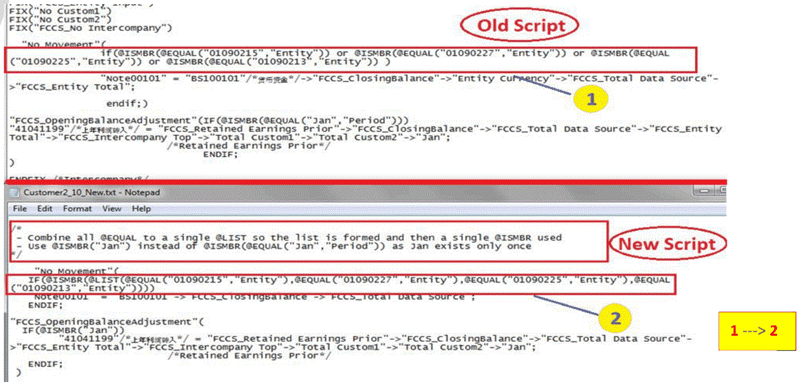

Essbase usa el modo de bloques al calcular una fórmula, a menos que use funciones como:
  • @ANCEST
  • @CURRMBR
  • @ISMBR on a dense member
  • @MDANCESTVAL
  • @MDPARENTVAL
  • @MDSHIFT
  • @NEXT
  • @PARENT
  • @PARENTVAL
  • @PRIOR
  • @SANCESTVAL
  • @SPARENTVAL
  • @SHIFT
  • @XWRITE
Para activar manualmente el modo de bloques, utilice @CALCMODE(BLOCK). Asegúrese de que no haya dependencias de datos en el bloque denso.

Caso de uso del cliente A
  • Nueva clasificación de datos gestionadas cargados desde FDMEE para cuentas de cuenta de resultados en un miembro de origen de datos calculados distinto, en función de los ajustes de asientos
  • El rendimiento ha sido bajo: 180 minutos para un año completo
Cliente A - Ejemplo de script
Cliente A - Mejoras del script
  • Utilice @REMOVE para eliminar Account en lugar de utilizar la comprobación @ISMBR en la dimensión densa Account
  • Procesamiento ascendente
  • Utilice @ISLEV booleano en lugar de @LEV y @CURRMEMBER
  • El rendimiento ha mejorado en un 90%
Caso de uso del cliente B
  • Objetivo: mover los datos de algunas entidades de origen a una entidad de destino
  • Los datos no se estaban calculando
  • El rendimiento ha sido bajo: 3,5 horas
Cliente B - Ejemplo de script
Cliente B - Mejoras del script
  • Uso de Copiar para crear el bloque de destino
  • El cálculo se mantiene como descendente
  • El cálculo solo se debe realizar en un miembro de la dimensión Custom de destino
  • Utilice @LIKE para crear el script genérico
  • La duración se reduce de 3,5 horas a unos pocos minutos

Cliente C - Mejoras del script
  • Elimine los miembros restringidos de FIX
  • Compruebe los casos de posición
  • Compruebe primero los casos comunes
  • El rendimiento ha mejorado en un 40%

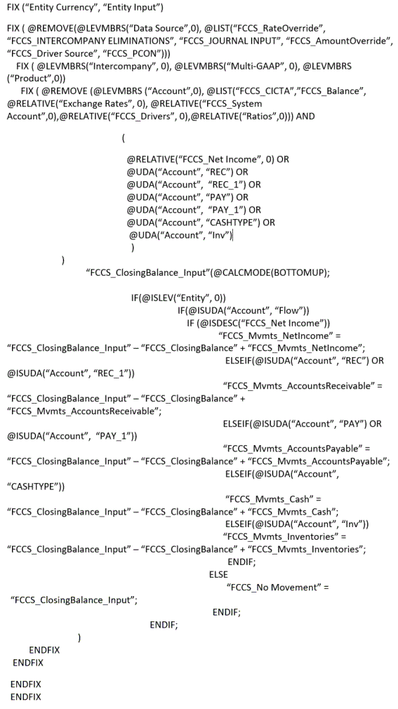

Caso de uso del cliente E
  • El método de consolidación ha cambiado en el periodo actual, con lo que se deseaba eliminar todos los tratamientos de eliminación y CTA acumulativos de los periodos anteriores
  • El rendimiento ha sido bajo: 90 minutos
Cliente E - Mejoras del script
  • Utilice Data_Input en el destino para evitar el error de validación sobre la escritura en FCCS_Intercompany_Eliminations
  • Utilice Ascendente en los miembros ICP de recorrido con una entrada de balance de cierre
  • La duración se reduce de 90 minutos a 11 minutos
Resumen de mejores prácticas
  • Utilice @ISLEV booleano en lugar de @LEV y @CURRMBR
  • Utilice Copy para crear los bloques de destino si no funciona el enfoque de anclaje
  • Evite la creación de bloques automáticos

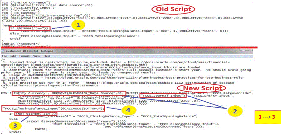

La mejor forma de utilizar la condición IF
A continuación se muestra un ejemplo común de la escritura de sentencias condicionales con IF. En este ejemplo, desea realizar un proceso específico en enero, pero el resto de meses quiere hacer algo diferente. Si el cálculo se escribe como se muestra a continuación, el sistema realizará la comprobación 12 veces para todos los periodos que no sean enero, ya que siempre comprobará enero en primer lugar y, a continuación, deriva a la cláusula ELSE.
Ejemplo: Sentencia IF
FIX ("Entity Currency", "FCCS_Entity Input" … )
        "Mvmt_Increase01" ( @CALCMODE(BOTTOMUP);
                IF(@ISMBR("Jan"))
                                "FCCS_ClosingBalance_Input" - @PRIOR("FCCS_ClosingBalance_Input"->                   "Dec", 1, @RELATIVE("Years", 0));
                ELSE
                                "FCCS_ClosingBalance_Input" - "FCCS_TotalOpeningBalance";
                ENDIF
ENDFIX
Ejemplo: Reescritura con NOT IF
Puede reescribir la sentencia IF para que 11 de 12 periodos se ejecuten con la cláusula IF y salgan de la rama condicional. Enero solo se ejecutará una vez en la cláusula ELSE.
FIX ("Entity Currency", "FCCS_Entity Input", …)
        "FCCS_ClosingBalance_Input"(@CALCMODE(BOTTOMUP);
        IF (NOT @ISMBR("Jan"))
                "Mvmt_Increase01" = "FCCS_ClosingBalance_Input" - "FCCS_TotalOpeningBalance";
        ELSE
                IF(NOT @ISMBR(@MEMBERAT(@CHILDREN("Years"),1)))
              "Mvmt_Increase01" = "FCCS_ClosingBalance_Input" - "FCCS_ClosingBalance_Input"->"Dec"->            @MEMBER(@PREVSIBLING(@CURRMBR("Years")));
                  ENDIF;
         ENDIF;
ENDFIX

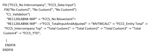

Cálculo de bloques de miembros FCCS_10 con procesamiento ascendente
  1. Use @CALCMODE(BOTTOMUP) y combine los cálculos de bloques de miembros.
  2. Combine los cálculos en varios FIX...ENDFIX en un solo FIX...ENDFIX si los miembros FIX son iguales en todos los cálculos.
    Evite FIX en FIX si es simplemente un cálculo único.
En los siguientes ejemplos se muestra la ejecución del cálculo con el procesamiento descendente y, a continuación, un ejemplo modificado con el procesamiento ascendente para mejorar el procesamiento de consultas en el lado derecho.
Ejemplo: Ejecución de FCCS_20 C1_Validation con procesamiento descendente
Ejemplo de cálculo configurable C1 descendente
Ejemplo de cálculo configurable C1 ascendente
