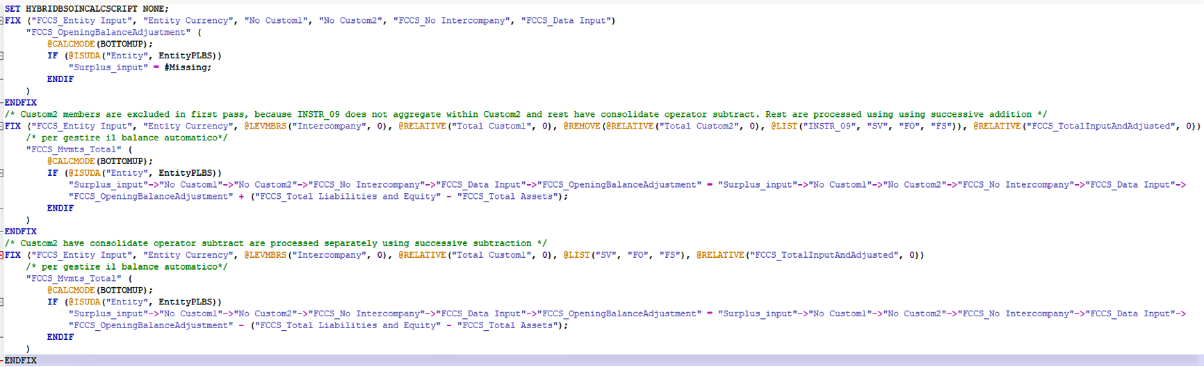

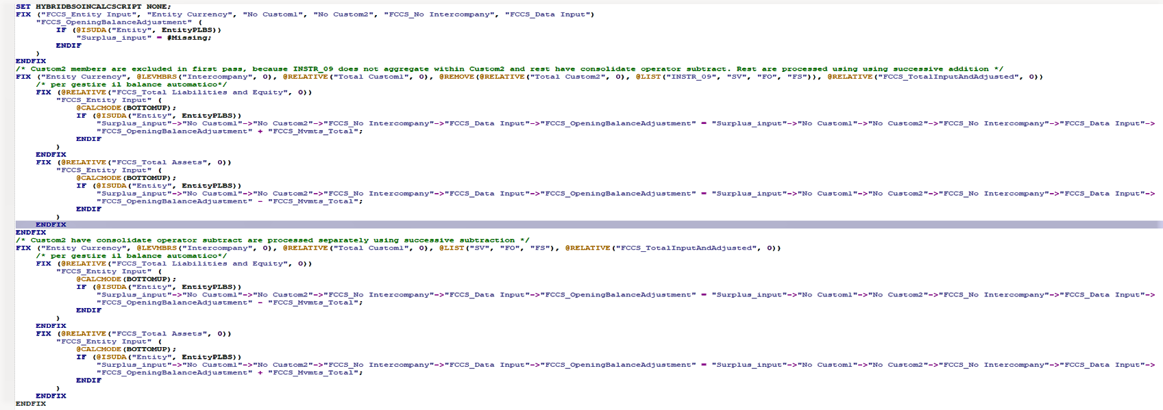

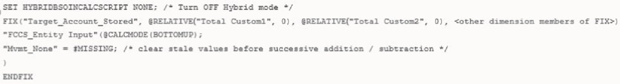

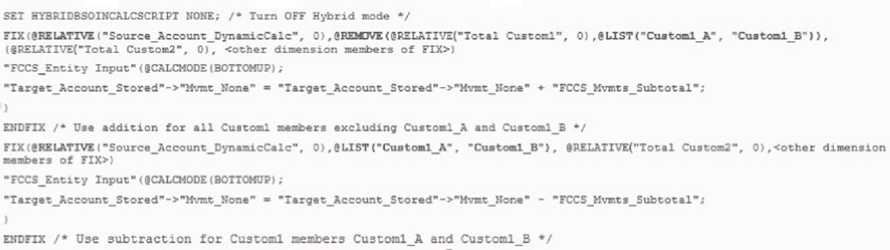

Técnica de suma sucesiva
"Target_Account_Stored" -> "Mvmt_None" = "FCCS_Mvmts_Subtotal" -> "Source_Account_DynamicCalc" -> "Total Custom1" -> "Total Custom2";
En este ejemplo, la intención es almacenar el resultado del cálculo dinámico del lado derecho en un miembro denso almacenado. Este cálculo no se realiza si se ejecuta con SET HYBRIDBSOINCALCSCRIPT FULL. En estas situaciones, según los operadores de consolidación de los miembros de nivel cero de la dimensión personalizada definidos como Suma, podrá utilizar una técnica denominada suma sucesiva. Debido a que la dimensión de cuenta es ligera, debe utilizar FIX en miembros de nivel cero bajo la cuenta de origen de cálculo dinámico. Además, recuerde que debe desactivar el modo híbrido.
1. SET HYBRIDBSOINCALCSCRIPT NONE; /* Turn OFF Hybrid mode */ 2. FIX( @RELATIVE( "Total Custom1", 0 ), @RELATIVE( "Total Custom2", 0 ), <other dimension members of FIX> ) 3. "FCCS_Mvmts_Subtotal" ( @CALCMODE( BOTTOMUP ); 4. "Target_Account_Stored" -> "Mvmt_None" = "Target_Account_Stored" -> "Mvmt_None" + "Source_Account_DynamicCalc"; 5. ) 6. ENDFIX
Tenga en cuenta el siguiente caso en el que algunos miembros Custom1 de nivel cero tienen el operador de consolidación definido como se describe a continuación: los miembros Custom1_A y Custom1_B tienen el operador de consolidación definido como Restar.
Consideración importante al utilizar esta técnica: cuando se ejecuta la regla de negocio varias veces, es muy probable que la cuenta de destino tenga un valor acumulado. Esto da lugar a números incorrectos. Por tanto, considere la posibilidad de inicializar el valor objetivo en #Missing, en un proceso BOTTOMUP, dado que el script se habría ejecutado al menos una vez.

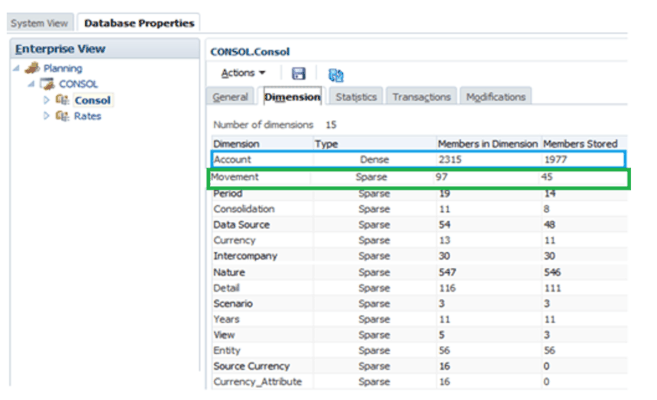

Aplicaciones de dimensionalidad ampliada con la dimensión de cuenta como dimensión ligera, y las dimensiones de período y movimiento como dimensiones densas
En esta sección se describen las técnicas de creación de scripts para aplicaciones de dimensionalidad ampliada que utilizan la dimensión de cuenta como dimensión ligera. Al seleccionar que se cree una aplicación o que se convierta una existente en una con las dimensiones de período y movimiento como dimensiones densas y la dimensión de cuenta como dimensión ligera, tenga en cuenta los siguientes puntos:

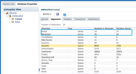

Las dimensiones de período y movimiento son densas.
La dimensión de cuenta es ligera.
Los miembros padre de la dimensión de movimiento predefinidos son de cálculo dinámico.
Los miembros padre de la dimensión de intercompañía son de cálculo dinámico.
Todos los miembros padre de la dimensión personalizada deben ser de cálculo dinámico.
La idea es tener un recuento mínimo de bloques de nivel superior y obtener agregaciones dinámicas durante las operaciones de hoja de cálculo.
Los puntos 2 y 3 tienen un rol significativo mientras se escriben cálculos personalizados, además de la necesidad de reescribir los cálculos existentes, si se utilizan miembros padre en los cálculos existentes.

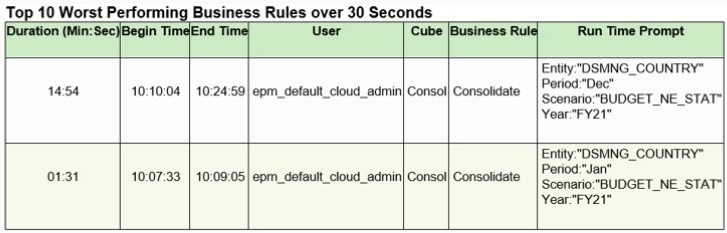

Caso de uso del cliente A

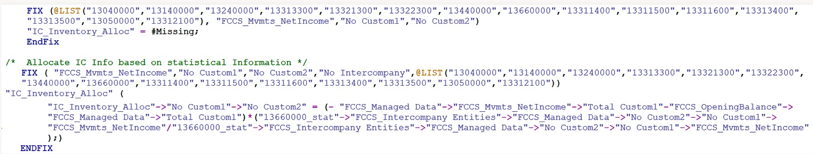

Cálculo del miembro de origen de datos IC_Inventario_Asignación, basado en el origen de datos en FCCS_Datos gestionados
Antes de la optimización
Cliente A: script de cálculo original
a. Ejecuta TOPDOWN
b. Utiliza los miembros superiores de cálculo dinámico de la derecha, lo cual causa demora en la recuperación de los datos
c. El cálculo multiplica y divide innecesariamente utilizando la misma intersección

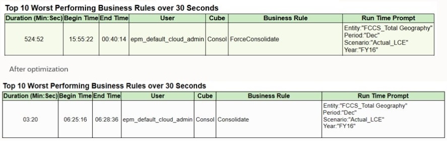

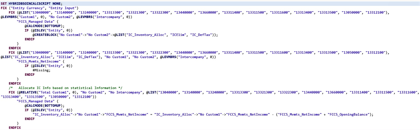

Caso de uso del cliente A: script de cálculo modificado
El script de cálculo modificado utiliza la técnica de suma sucesiva y el procesamiento BOTTOMUP.
a. El cálculo se ejecuta en el modo BSO: SET HYBRIDBSOINCALCSCRIPT NONE
b. @CREATEBLOCK se utiliza para crear bloques de IC_Inventario_Asignación de destino según los bloques de FCCS_Datos gestionados de origen, BOTTOMUP
c. En lugar de los miembros superiores del cálculo dinámico, se utilizan los miembros almacenados del lado derecho

b. La dimensión de cuenta es ligera, por lo tanto, los miembros superiores "FCCS_Pasivos totales y patrimonio" y "FCCS_Activos totales" del lado derecho han dado como resultado tiempos de cálculo más largos.
Caso de uso del cliente B: cálculo modificado
En este ejemplo se muestra el cálculo FCCS_20 modificado.
a. El miembro de Consolidation se usa como anclaje
b. La técnica de suma sucesiva se usa con FIX en miembros de nivel cero de "FCCS_Pasivos totales y patrimonio" y "FCCS_Activos totales", sumando en primer lugar todos los pasivos y valores de renta variable, y restando a continuación todos los activos
