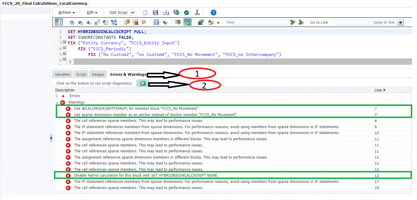

En la siguiente captura de pantalla, las celdas resaltadas en color verde son advertencias de Financial Consolidation and Close. Las otras advertencias que se muestran son de Calculation Manager.
Validaciones de reglas en Calc Manager
Nota:
Las advertencias de validación de reglas de Financial Consolidation and Close también se muestran en el módulo Recomendaciones. Consulte Visualización de recomendaciones de la aplicación.
Los mensajes de advertencia se ordenan y muestran en función del número de línea del script.
Para ver las advertencias de validación de reglas en Calculation Manager:
  1. Abra Calculation Manager y seleccione el separador Errores y advertencias.
  2. Haga clic en el icono Ejecutar para mostrar las advertencias.

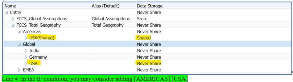

Validación de script del gestor de cálculo para referencias de miembros de entidad compartida sin valores en la condición IF
Al definir una entidad compartida en las condiciones IF en Cálculos configurables (reglas de inserción) o en Reglas a petición, asegúrese de incluir tanto la entidad principal como todos sus miembros compartidos si su intención es aplicar la condición a todos ellos.
Cuando solo se agrega la entidad principal en la condición, el sistema no incluye automáticamente los miembros compartidos, a menos que los especifique.
Se mostrará una advertencia para estas condiciones:
  • La condición IF utiliza la función @ISMBR para buscar miembros de entidad específicos
  • El miembro utilizado en la condición pertenece a la dimensión Entidad y tiene instancias compartidas
  • El bloque IF no debe incluir el miembro FCCS_Entrada en moneda padre en ninguna expresión
  • No todos los miembros compartidos se incluyen junto con la entidad principal
Esta comprobación está destinada a ayudar a evitar un comportamiento inesperado en el que la lógica se aplica solo a la entidad principal, pero omite involuntariamente las compartidas.
Si la regla solo se aplica a los miembros compartidos principales o específicos, puede ignorar esta advertencia sin problemas. De lo contrario, actualice la condición IF para que incluya a todos los miembros necesarios.
SET HYBRIDBSOINCALCSCRIPT FULL;
Fix ("FCCS_No Data Source", "FCCS_No Movement","FCCS_Local GAAP","FCCS_No Intercompany","FCCS_Periodic",)
 "Cash" (
    IF(@ISMBR("[Global].[USA]"))
     "Cash" = "FCCS_Mvmts_Total"->"FCCS_Managed Data"->"FCCS_Intercompany Top"->"FCCS_Entity Total";
       ENDIF
                           ENDFIX
Para el script anterior, se mostrará una advertencia para agregar las entidades compartidas sin valores, ya que EE. UU. se comparte en dos ubicaciones, pero solo se menciona para Global, como se muestra en este ejemplo.
Advertencia de script de cálculo para entidades compartidas
Nota:
Para el caso de uso de advertencia Entidades compartidas, Financial Consolidation and Close limita el valor a mostrar solo 10 entidades compartidas por entidad, para evitar demasiados resultados y mantener el mensaje conciso.
