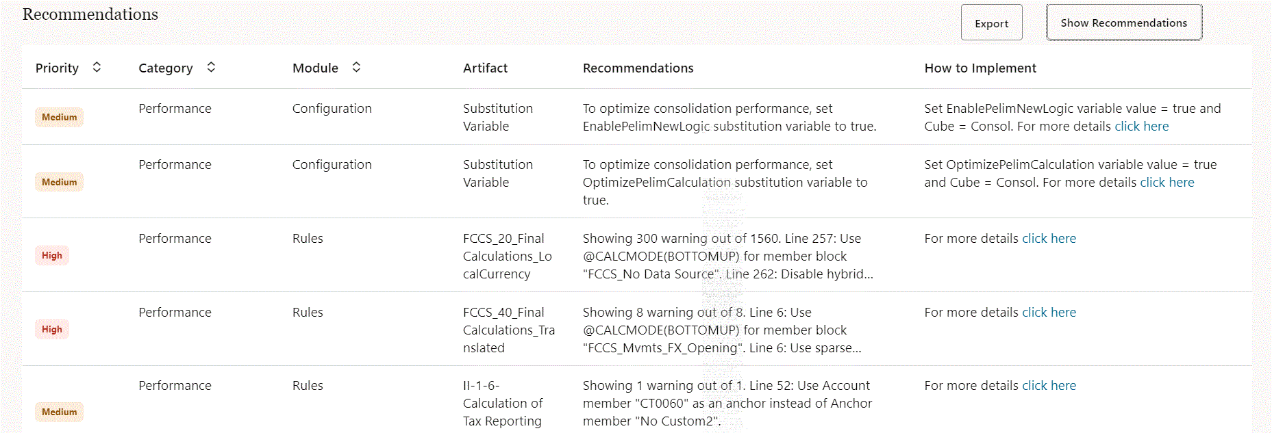

Visualización de recomendaciones de la aplicación
Puede revisar las recomendaciones de la aplicación sobre la optimización de la aplicación, incluidos los detalles sobre cómo implementarlas.
Si es un administrador del servicio, puede ver recomendaciones sobre cómo optimizar su aplicación, como por ejemplo, ejecutando una tarea de configuración o activando una variable de sustitución. La lista Recomendaciones incluye Prioridad, Categoría, Artefacto, Tipo, Detalles de recomendación, instrucciones sobre Cómo resolver, Estado, Fecha y hora de creación, Comentario y Acciones.

Para trabajar con recomendaciones de aplicación:
  1. En la página Inicio, haga clic en Recomendaciones.
  2. Para actualizar la base de datos con las últimas recomendaciones, haga clic en el botón de puntos suspensivos Más acciones Botón de puntos suspensivos de Acciones y haga clic en Nueva exploración.
    La nueva exploración se inicia como un trabajo y puede tardar un poco en función de la cantidad de datos. Puede ver el estado en la consola Trabajos.
  3. Haga clic en Refrescar para actualizar la lista de recomendaciones, así como la fecha y hora de la última exploración.

Recomendaciones para problemas relacionados con los metadatos
En la página Recomendaciones se incluye una recomendación y una acción que realizar cuando se deban sincronizar los metadatos de la aplicación. Incluye detalles de metadatos sobre el nombre del cubo, la dimensión, el nombre del miembro y el problema, por ejemplo, Recuento de hijos, que indica que hay una discordancia en el número de hijos de la base de datos. También incluye instrucciones sobre cómo implantar la recomendación, como realizando un refrescamiento de la base de datos con la opción Validar metadatos seleccionada.
Advertencias de validación de reglas de Calculation Manager
Hay disponible un validador de reglas de Calculation Manager que puede identificar posibles incidencias de rendimiento en los cálculos configurables o en las reglas a petición de Financial Consolidation and Close. El validador proporciona advertencias y sugerencias en el módulo Recomendaciones que puede revisar e implantar.
Las advertencias solo se muestran para las reglas desplegadas. Para cada regla, se muestra un máximo de 300 advertencias.
Para descargar todas las recomendaciones, haga clic en Exportar.
En la lista Recomendaciones, el estado de Prioridad es Alta para Cálculos configurables (reglas de inserción) y Media para Reglas a petición. Para ver las advertencias de validación de reglas en Calculation Manager, consulte Resolución de advertencias de validación de scripts de cálculo.
Recomendaciones de validación de reglas
