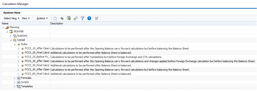

  6. El sistema abre Calculation Manager en un separador nuevo del explorador. Expanda la carpeta "Planning" y vaya a las reglas de la carpeta "FCCS Consol Rules". Estas son las reglas que se le permite editar.
  7. Aumente el detalle de la regla que corresponda al punto de inserción.
    Por ejemplo, la regla de Calculation Manager FCCS_10_Tras el traslado del balance de apertura_LocalCurrency
    se corresponde con el punto de inserción Tras el traslado del balance de apertura.
    Para ver una lista de las reglas y sus puntos de inserción correspondientes, consulte Reglas de cálculos configurables.
