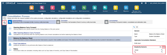

Reglas de cálculos configurables
Las reglas de cálculo configurables se gestionan en la página Proceso de consolidación.
Página Proceso de consolidación de ejemplo
Aplicaciones de varias monedas
Si tiene una aplicación de varias monedas, la página Proceso de consolidación muestra tres separadores: Moneda local, Convertido y Consolidado.
Los separadores reflejan el flujo de consolidación que se sigue en Financial Consolidation and Close. Primero realiza los cálculos de los miembros de nivel base en su moneda local; a continuación, realiza la conversión a la moneda padre; por último, realiza la consolidación.
Aplicaciones de una sola moneda
Si tiene una aplicación de una sola moneda, la página Proceso de consolidación muestra dos separadores: Moneda local y Consolidado.
Filas de cálculo
Cada uno de los separadores que aparecen en la página Proceso de consolidación muestra varias filas, en las que aparecen ordenados los cálculos que se realizan. Cada fila se marca con uno de los siguientes iconos:
  • Icono Regla de sistema: Sistema. Indica que el cálculo lo realiza Financial Consolidation and Close.
  • Icono Humano: Punto de inserción de regla definida por el usuario. Indica el punto del proceso en que puede insertar los cálculos que haya definido en Calculation Manager.
Al seleccionar una regla de la lista, el sistema muestra a la derecha el panel Propiedades, que proporciona información como el nombre de la regla, los miembros de consolidación para los que se procesa la regla y las especificaciones de reemplazo (si hay).
Al hacer clic en una fila donde puede insertar un cálculo definido por el usuario, se abre Calculation Manager en un separador nuevo del explorador.
