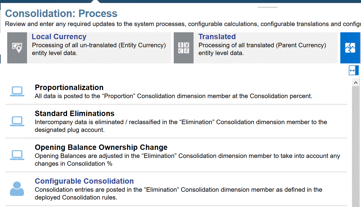

Financial Consolidation and Close hará todos los datos de origen sean proporcionales y rellenará el miembro de dimensión de consolidación Proporción. Los datos de origen se proporcionalizan según el porcentaje de consolidación definido para la combinación de entidades padre/secundaria.
Las reglas de consolidación configurables se utilizan para generar entradas adicionales con las que rellenar el miembro de dimensión de consolidación Eliminación. Los miembros Proporción y Eliminación se agregan al miembro Contribución. Los datos de origen componen el mismo juego de datos cuando se proporcionalizan. Consulte Acerca de reglas de consolidación configurables.
Hay dos reglas de consolidación del sistema que siempre se ejecutan, además de las reglas de consolidación configurables opcionales. Mientras que el usuario no puede modificar las reglas de consolidación del sistema, las reglas de consolidación configurables se pueden crear, modificar, activar (despliegue) y desactivar (anulación del despliegue). Se proporcionan varias reglas de consolidación configurables predefinidas.
