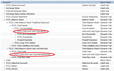

Los miembros compartidos deben agregarse después del miembro no compartido. Por ejemplo, en la siguiente dimensión Cuenta, Efectivo y Equivalentes de efectivo están bajo FCCS_Current Assets como miembro no compartido, y bajo FCCS_Total Cash como un miembro compartido. Tenga en cuenta que el miembro no compartido es el primero en la jerarquía y el miembro compartido va en segundo lugar.
