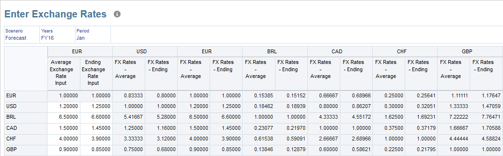

La visualización de la entrada de tipo directo y todos los tipos se pueden combinar en un formulario para un periodo único si es necesario.
En este ejemplo, los tipos directos para USD, BRL, CAD, CHF y GBP se introducen en las primeras dos columnas con la moneda del sistema EUR. Se muestran todos los tipos indirectos y cruzados.
Ejemplo de tipo de cambio
