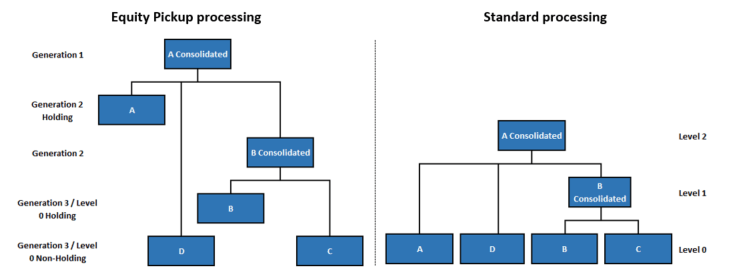

Durante un proceso de consolidación normal, el cálculo de las entidades se basa en un enfoque de nivel en nivel ascendente que comienza desde el nivel más bajo de la jerarquía de entidades. El primer grupo de entidades que se calcula está formado solo por miembros (aquellas entidades que no tienen ningún secundario) de base (de nivel 0). El siguiente grupo que se procesa son las entidades padre de nivel 1 (aquellas entidades que no tienen más de un nivel de descendientes debajo de ellas). A continuación, los padres de nivel 2, etc. Este proceso garantiza que todos los secundarios de una entidad padre se procesen antes que dicha entidad padre.
La secuencia de procesamiento necesaria para corregir los cálculos de equivalencia patrimonial está basada en cambio en un enfoque ascendente generación a generación. El miembro superior es la generación 0 y cada paso de descenso siguiente agrega una generación. Con este enfoque, cada compañía matriz está en la misma generación que sus hermanos, tanto si esos hermanos son miembros padre o de base. Se procesan primero todas las entidades no matriz de nivel 0. A continuación, se procesa la generación más alta de compañías matriz, seguida de la generación más alta de entidades padre, seguida de la siguiente generación más alta de entidades de compañía matriz, seguida de la siguiente generación más alta de entidades padre..., etc.
En los siguientes diagramas de muestra la diferencia en el procesamiento de una jerarquía muy simple (en la que la compañía A posee las compañías jurídicas B y D, y la compañía jurídica B posee la compañía jurídica C). La equivalencia patrimonial se procesa por generación de abajo arriba. La secuencia estándar se procesa por nivel de abajo arriba:

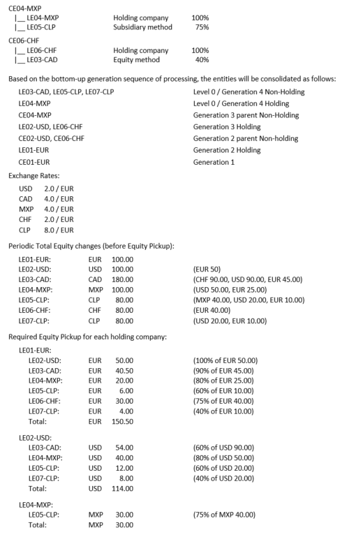

Ejemplo de flujo de cálculo de equivalencia de patrimonio y resultados requeridos

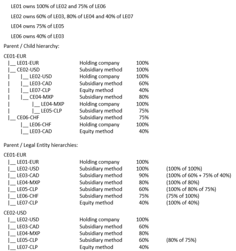

Para garantizar que cuando se ejecute un cálculo de equivalencia patrimonial, ya se hayan actualizado los datos de la entidad de origen de los hermanos, es necesario calcular las entidades en la secuencia requerida determinada por la cadena de propiedad.
A continuación se muestra un ejemplo de cadena de propiedad:
