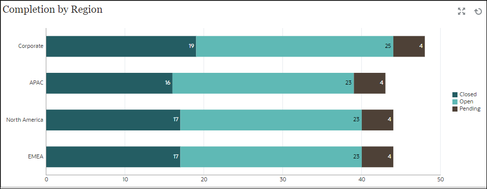

Vista de gráfico: Finalización por región
En este gráfico de ejemplo se muestra la finalización de la tarea según la región. En este ejemplo, el atributo Unidad organizativa personalizado se ha agregado previamente y definido con valores para las tareas completadas según la región.
Finalización de tarea por región
En el panel, vista inferior de la izquierda:
  1. Haga clic en el icono Tipo de objeto y seleccione Tareas.
  2. Haga clic en el icono Selector de vista y seleccione Vista de gráfico.
  3. Haga clic en el icono Configuración y especifique lo siguiente:
    • En el separador Propiedades:
      • Título: finalización por región
      • Tipo: Columna
      • Fondo: Sin relleno
      • Posición de la etiqueta: Dentro del borde
      • Orientación: Horizontal
      • Líneas de cuadrícula: seleccione esta casilla de verificación
      • Periodo: Selección
    • En el separador Diseño:
      • Eje X:
        • Tipo: Atributo
        • Atributo 1: Unidad organizativa
          (Este atributo personalizado se debe haber agregado previamente para que se muestre en la lista).
        • Ordenar: Unidad organizativa en el primer menú desplegable y Descendente en el segundo menú desplegable
      • Leyenda (Serie):
        • Valor: Tarea
        • Agregación: Recuento
        • Categorías: Estado
    • En el separador Eje:
      • Eje Y: seleccione esta casilla de verificación.
      • Mínimo: Automático
      • Máximo: Automático
      • Unidad principal: Automático
      • Unidad secundaria: Automático
    • En el separador Leyenda:
      • Posición de la leyenda: Derecha
      • Paleta: Redwood
      • Seleccione las etiquetas predeterminadas para cada serie: Cerrado, Error, Abierto y Pendiente.
      • Seleccione los colores predeterminados para cada una de las series.
  4. Haga clic en Aceptar.
