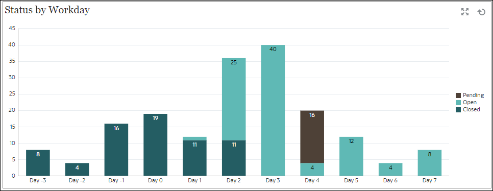

Vista de gráfico: Estado por día laborable
En este gráfico de ejemplo se muestra la finalización de la tarea según un atributo Día laborable personalizado.
En este ejemplo, el atributo personalizado se ha agregado previamente y definido con valores para los días del -15 al 35. A continuación, a todas las tareas se les asignó un día laborable según su finalización planificada.
En el panel, vista inferior de la izquierda:
  1. Haga clic en el icono Tipo de objeto y seleccione Tareas.
  2. Haga clic en el icono Selector de vista y seleccione Vista de gráfico.
  3. Haga clic en el icono Configuración y especifique lo siguiente:
    • En el separador Propiedades:
      • Título: Estado por día laborable
      • Tipo: Columna
      • Fondo: Sin relleno
      • Posición de la etiqueta: Dentro del borde
      • Orientación: Vertical
      • Líneas de cuadrícula: seleccione esta casilla de verificación
      • Periodo: Selección
    • En el separador Diseño:
      • Eje X:
        • Tipo: Atributo
        • Atributo 1: Día laborable. (Este atributo personalizado se debe haber agregado previamente para que se muestre en la lista).
        • Ordenar: Día laborable en el primer menú desplegable y Descendente en el segundo menú desplegable
      • Leyenda (Serie): en la primera fila, agregue:
        • Valor: Tarea
        • Agregación: Recuento
        • Categorías: Estado
      • Eje Y: seleccione esta casilla de verificación.
      • Mínimo: Automático
      • Máximo: Automático
      • Unidad principal: Automático
      • Unidad secundaria: Automático
    • En el separador Leyenda:
      • Posición de la leyenda: Derecha
      • Paleta: Redwood
      • Seleccione las etiquetas predeterminadas para cada serie: Cerrado, Error, Abierto y Pendiente.
      • Seleccione los colores predeterminados para cada una de las series.
  4. Haga clic en Aceptar.
