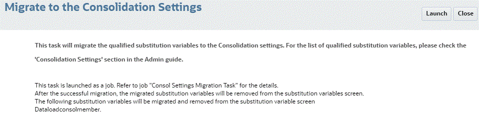

Para migrar las variables de sustitución a Configuración de consolidación:
  1. En la página de inicio, haga clic en Aplicación y, a continuación, en Configuración.
  2. Haga clic en Migrar a configuración de consolidación.
    La página Migrar a configuración de consolidación muestra una lista de las variables de sustitución disponibles para la migración.
  3. Haga clic en Iniciar.
  4. Cuando aparezca el mensaje de advertencia, haga clic en Aceptar para continuar.
    La tarea asíncrona se iniciará para migrar las variables de sustitución a Configuración de consolidación:
  5. Puede supervisar el estado de la tarea desde la consola de trabajos. Para ver el estado, haga clic en Aplicación, después, en Trabajos y revise la Actividad reciente para comprobar el estado del trabajo y los detalles.

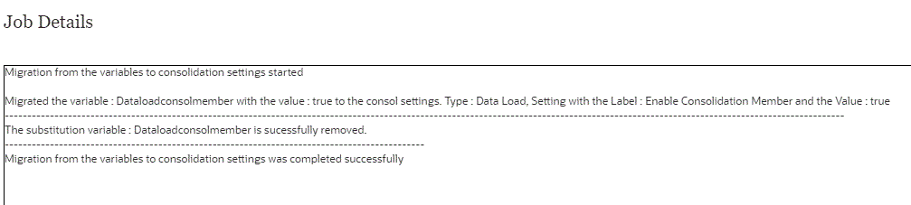

  6. Después de la migración a la configuración de consolidación, se eliminan las variables de sustitución creadas por el usuario. Las variables eliminadas se registran en la página de detalles de trabajo Tarea de migración a configuración de consolidación.
Detalles de trabajo de migración de variables

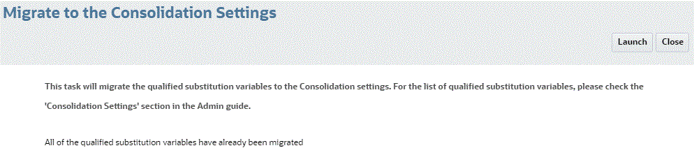

Nota: Si no hay ninguna variable de sustitución disponible para la migración, el sistema muestra este mensaje:
Mensaje de error de migración de variables
Ejemplo:
Si tiene la variable de sustitución existente Enablesimpleaggregation y el valor de esta variable de sustitución está definido en True, durante el proceso de migración, el sistema migra la variable a la configuración de consolidación correspondiente en Tipo de consolidación, con la etiqueta Activar agregación simple y el valor de configuración Activado.
Una vez realizada la migración correctamente, se eliminará la variable de sustitución Enablesimpleaggregation y ya no se mostrará en la lista Variables de sustitución.
