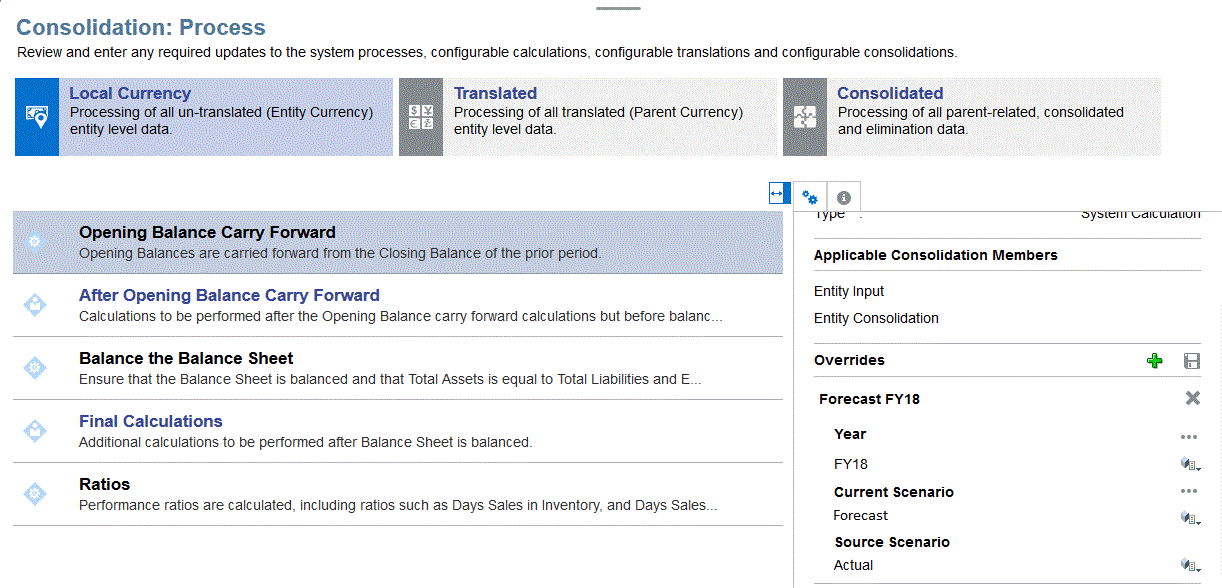

Para especificar una regla de reemplazo para el cálculo del balance de apertura:
  1. En la página de inicio, haga clic en Aplicación . A continuación, haga clic en Consolidación.
  2. Seleccione el separador Proceso de consolidación si no está seleccionado.
  3. En el separadorMoneda local, seleccione el cálculo Traslado del balance de apertura.
    Las reglas de Transferencia del balance de apertura se mostrarán en los separadores Convertido y Consolidado, pero se deberán editar en el separador Moneda local.
  4. En el panel de la derecha, en Reemplazos, haga clic en el icono Agregar (+).
    Tenga en cuenta que se pueden crear varias reglas de reemplazo, pero la configuración de cada regla no puede entrar en conflicto con las de otras reglas.
  5. En Nombre de reemplazo, introduzca el nombre de la regla.
  6. Seleccione las opciones para el reemplazo del balance de apertura:
    • Año: introduzca o seleccione uno o más años en el Selector de miembros. Si no se selecciona ningún año, el reemplazo de aplicará a todos los años.
    • Escenario actual: introduzca o seleccione uno o más escenarios del Selector de miembros.
    • Escenario de origen: introduzca o seleccione un escenario del Selector de miembros.
  7. Haga clic en Guardar.
  8. Opcional: para eliminar una regla de reemplazo, seleccione el nombre de la regla y, a continuación, seleccione el icono Eliminar (X).
Ejemplo:
Para el escenario Previsión de FY18, puede especificar el balance de apertura que se va a recuperar del balance de cierre del periodo anterior (Dic FY17) del escenario actual.
Ejemplo de reemplazo de balance de apertura
