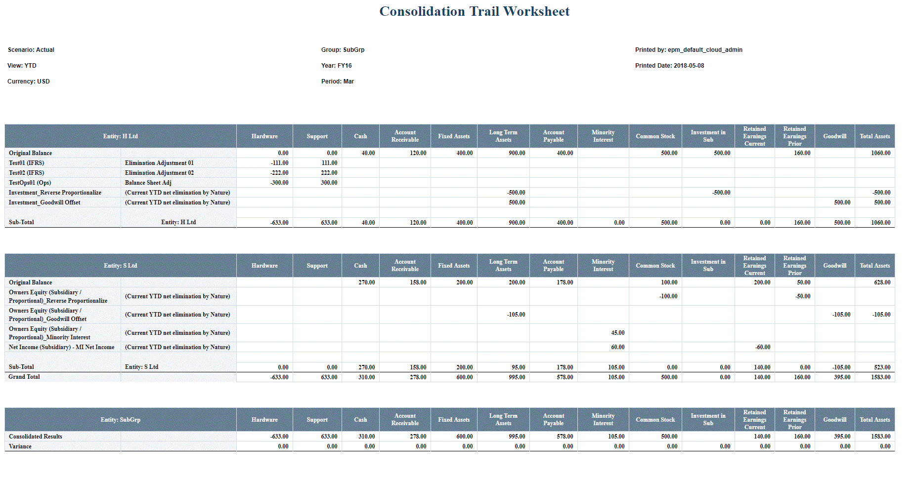

El informe Consolidación proporciona la siguiente información para una entidad padre seleccionada:
  • Lista de cuentas (aparece en Columnas)
  • Lista de compañías secundarias en el grupo de consolidación seleccionado que contribuyen a cada una de las cuentas mostradas (aparecen en Filas)
  • Balance de cierre notificado original (normalmente balance de libro mayor) para activos, pasivos y patrimonio y balances acumulados anuales para pérdidas y ganancias
  • Ajustes realizados en el balance notificado durante la consolidación, incluidas las entradas manuales de asientos, ajustes de varios GAAP y eliminaciones automáticas generadas por las reglas de consolidación y de eliminación intercompañía. Aquí se incluyen las eliminaciones intercompañía, las entradas de adquisiciones o disposiciones (como eliminaciones de inversiones, eliminaciones de capital social y eliminaciones de reservas), los ajustes de valoración, NCI, la contabilidad de patrimonio, etc.
    • Los asientos manuales se muestran tanto con la etiqueta como con la descripción
    • Las eliminaciones automáticas se muestran con la cantidad de vida acumulada (balance de apertura) y la cantidad acumulada anual regla a regla
    • Los ajustes se muestran en la moneda de entidad de la entidad Padre seleccionada
  • Contribución neta de cada entidad hija inmediata para cada cuenta del grupo seleccionado
  • Cualquier varianza: contribución neta total con resultados de grupo consolidados
Los informes de consolidación soportan asientos de acumulado anual además de asientos periódicos. Si ha contabilizado asientos de acumulado anual en su aplicación, los asientos de acumulado anual del período actual se mostrarán en el informe de consolidación.

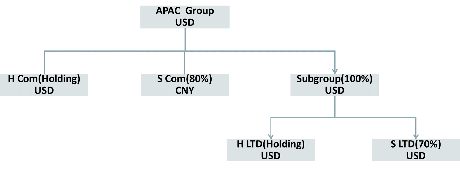

Por ejemplo, suponga que tiene la estructura de entidades de dos niveles que se muestra a continuación. APAC es el grupo de nivel superior. Hay una compañía matriz (Com H) y una subsidiaria (Com S) en el grupo APAC. También hay un subgrupo bajo el grupo APAC, con una compañía matriz (H LTD) y la compañía S LTD.
En primer lugar debería ejecutar el informe Consolidación con el grupo APAC como entidad padre. El informe mostraría los resultados para el grupo APAC, incluida la compañía matriz (Com H), la subsidiaria (Com S) y el total Subgrupo.
Para obtener más detalles, ejecutaría el mismo informe con "Subgrupo" que la entidad padre, que proporcionaría la pista de consolidación total del grupo APAC.

    El informe muestra la siguiente información (si procede) en Filas:
    • Nombre de la entidad
    • Balance original
    • Asiento manual
    • Eliminación intercompañía
    • Eliminación automática
    • Subtotal
