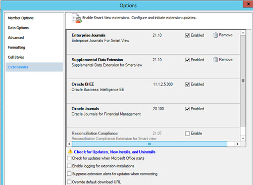

Para la desinstalación de una extensión: abra Excel → Vaya a la cinta de opciones Smart View → Haga clic en Opciones y, a continuación, haga clic en Check_Updates. Verá la opción de eliminar ambas extensiones.
  1. Abra Excel.
  2. En el menú Smart View, haga clic en Opciones.
  3. Haga clic en Extensiones y, a continuación, en Comprobar si hay actualizaciones, nuevas instalaciones y desinstalaciones.
  4. Haga clic en Eliminar en la extensión que desee eliminar.
Remove_Extensions

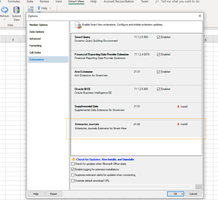

  1. Abra Excel.

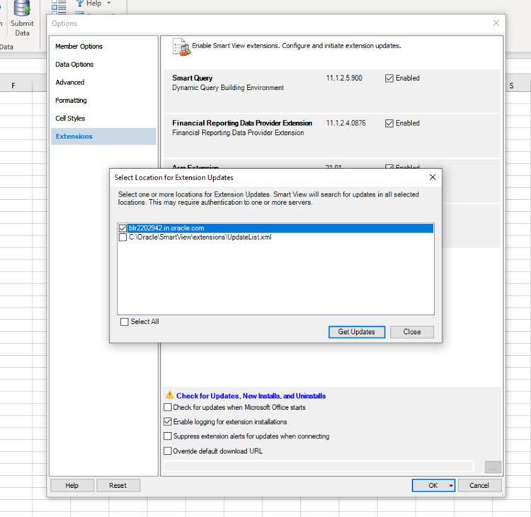

  4. Seleccione la máquina conectada y haga clic en Obtener actualizaciones.
    Asientos de Enterprise: obtener actualizaciones
  5. Haga clic en Instalar.
