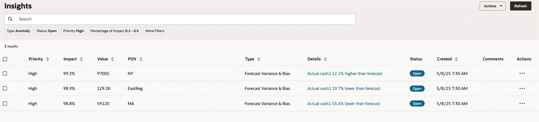

Utilice el panel Análisis para revisar los análisis que el administrador haya configurado para usted. El panel incluye todos los análisis disponibles según su seguridad de usuario. Cada fila del panel Análisis representa un análisis, lo que puede permitir encontrar los patrones que analizar. Los atributos se muestran en el orden de magnitud de las desviaciones para que pueda establecer prioridades en el orden de su evaluación. Por ejemplo, si la desviación es superior, es más importante que la evalúe.
  1. En la página de inicio, haga clic en IPM y, a continuación, haga clic en Análisis.
  2. Revise los análisis en el panel.
    Panel de análisis
    Cada fila del panel Análisis representa un análisis; las columnas representan atributos de cada análisis. Los análisis no leídos se marcan con un indicador: Indicador de análisis no leído. Los análisis se muestran en el orden de magnitud.
    • Prioridad clasifica los análisis en prioridad Alta, Media y Baja, con los umbrales de magnitud que haya definido el administrador.
    • Impacto indica la cantidad relativa de desviación. Puede centrar su atención en los análisis que tengan las variaciones más extremas o una magnitud superior.
    • En Valor se muestra el valor absoluto de la desviación para este análisis.
  3. Para ver los detalles sobre un análisis, en el menú Acciones del análisis, haga clic en Ver detalles. También puede hacer clic en el enlace de la columna Detalles del panel Análisis.

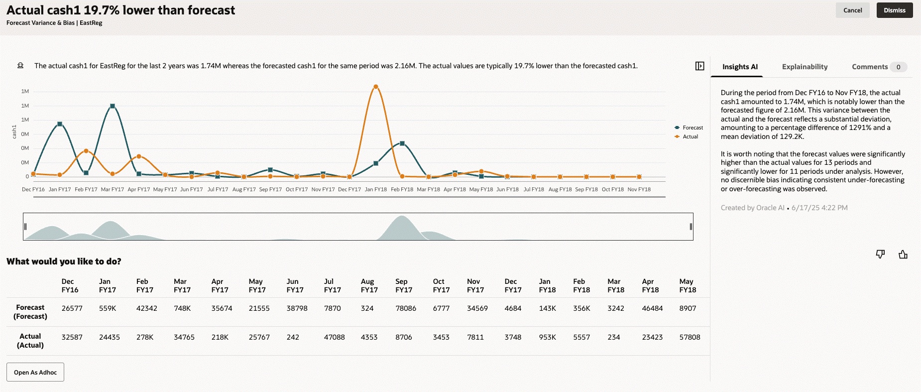

    Usted ve la vista de Analyzer que incluye una descripción del análisis, junto con un gráfico de los valores.
    Pase el mouse por encima de cualquier punto de gráfico para ver los detalles sobre el valor.
    Puede ver hasta 18 periodos a la vez en el gráfico. Utilice la barra deslizante para ver más periodos, o acerque en un marco temporal o conjunto de valores.
  4. Revise el gráfico para facilitar la evaluación de los datos y realizar acciones:
    • Para análisis de Tendencia de previsión, revise donde las varianzas sean mayores entre las previsiones históricas y los valores reales. Esto puede ayudarle a reconocer cualquier tendencia oculta en las previsiones. Puede revisar los datos en formato de gráfico y de tabla.
      Análisis de varianza
    • Para análisis de Anomalía, los valores atípicos están marcados con un asterisco Indicador de valor atípico para que se puedan detectar más fácilmente.

      • El separador Análisis de IA utiliza IA generativa (GenAI) para generar automáticamente resúmenes narrativos para un único análisis o un grupo de análisis. Para obtener más información, consulte Resumen de análisis con IA generativa.
        Análisis de IA

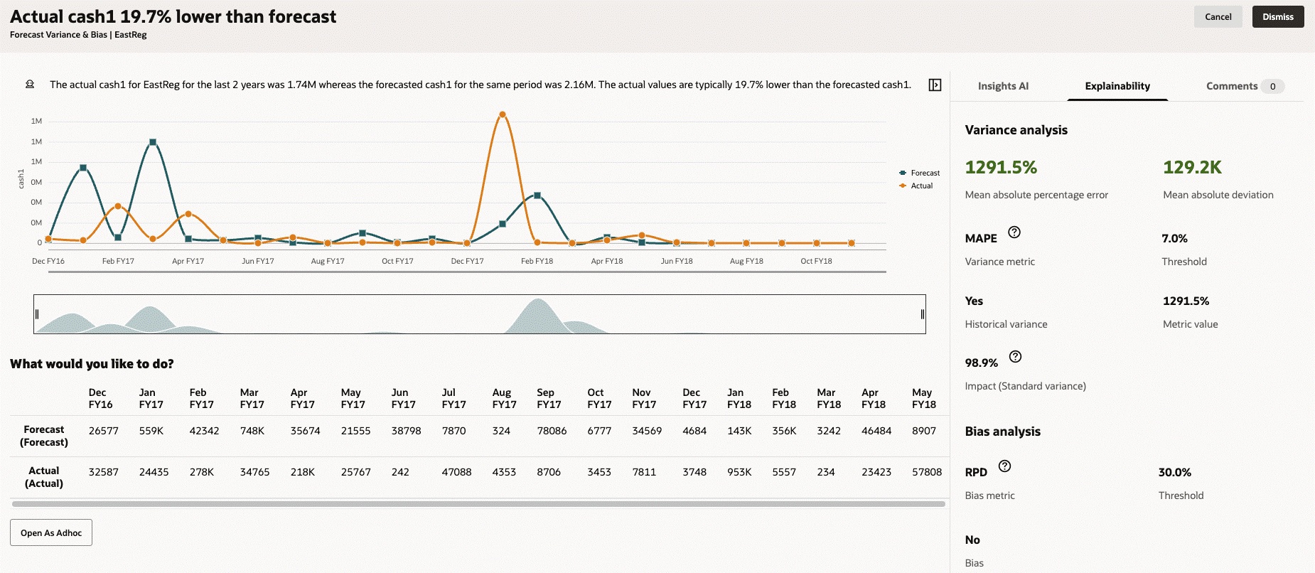

      • El separador Explicación muestra los detalles sobre el análisis, incluidos las métricas y los métodos utilizados en el análisis. Estos detalles hacen que los datos del análisis sean más prominentes y transparentes.
        Explicación de análisis

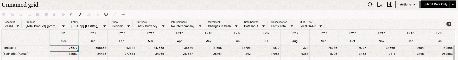

    • Haga clic en Abrir como ad hoc para abrir el análisis para una evaluación ad hoc más detallada.
      Abrir análisis como cuadrícula ad hoc
      Para abrir la cuadrícula ad hoc en Oracle Smart View for Office, haga clic en el menú Acciones (Icono Acciones) y, a continuación, en Abrir en Smart View.
