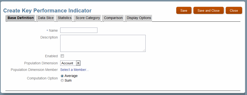

Para crear un KPI:
  1. En la página de inicio de Profitability and Cost Management, haga clic en Icono Inteligencia y, a continuación, en Icono de Indicador de rendimiento clave.
  2. En la pantalla Indicadores de rendimiento clave, Figura 12-17, haga clic en Crear.
    Figura 12-18 Crear indicador de rendimiento clave
    Esta pantalla tiene los siguientes botones en la parte superior: Definición base, Segmento de datos, Estadísticas, Categoría de puntuación, Comparación y Opciones de visualización.
  3. En el separador Definición base, realice lo siguiente:
    • Introduzca un valor en Nombre para el KPI.
      Es útil un nombre descriptivo, ya que sirve de etiqueta para el KPI.
    • Opcional:: escriba una descripción.
    • Seleccione un valor en Dimensión de relleno, lo que desea medir.
      La opción Dimensión de relleno determina cómo se puede clasificar un indicador de rendimiento clave.
    • Seleccione un valor en Miembro de dimensión de relleno que medir.
      Puede ser un miembro único, como un producto o cliente, o un grupo, como un tipo de comercio minorista.
    • Seleccione un valor en Opción de cálculo, ya sea Promedio o Suma.
      Esto determina la presentación final de la medida seleccionada si se utiliza una función de varios periodos en el separador Comparación (por lo que se devolverían varios valores).

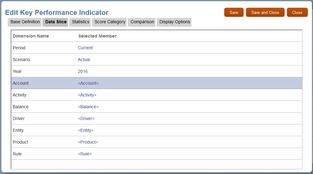

  4. Opcional: haga clic en el separador Segmento de datos para identificar de forma precisa el punto de datos que se va a utilizar para el indicador de rendimiento clave.
    Puede aumentar detalle y seleccionar un miembro de alguna o de todas las dimensiones mostradas. Por ejemplo, supongamos que selecciona Periodo, T1, Febrero, cualquier elemento de definición que aplique se basará en los datos de febrero para el miembro de dimensión de relleno.
    Por ejemplo, en la siguiente figura se observa que las tres primeras dimensiones tienen selecciones, como se muestra, y no se ha seleccionado ninguna dimensión más.
    Figura 12-19 Separador Segmento de datos con tres dimensiones seleccionadas
    Las selecciones de dimensión son las siguientes: Periodo = Actual, Escenario = Real y Año = 2016.
    Nota:
    En este ejemplo, Periodo se ha establecido como Actual utilizando la opción Función de miembro de la pantalla Selector de miembros. Para obtener más información sobre las funciones de miembros, consulte Uso de funciones de miembros.
