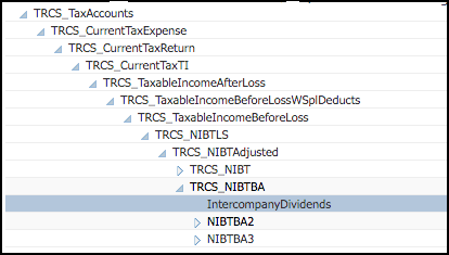

  1. En TRCS_TaxAccounts para NIBT, cree un ajuste de libro (por ejemplo, Dividendos intercompañía) para que contengan el importe de dividendos intercompañía.
    Ajuste del libro para dividendos de intercompañía

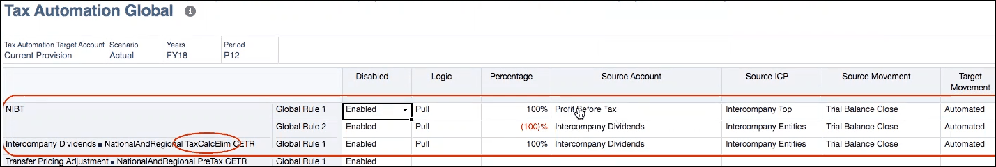

  4. Cree reglas de automatización de impuestos para separar los beneficios antes de impuestos de la dimensión Intercompañía, de la siguiente forma:
    1. Cree una regla global 1 para el importe total (100%) del origen (por ejemplo, Beneficios antes de impuestos), y establece el valor ICP de origen en Intercompañía superior
    2. Cree una regla global 2 para restar dividendos de intercompañía del beneficio total y establecer el valor de ICP de origen en Entidades intercompañía.
    3. Cree una regla global 3 para aplicar TaxCalcElim, y contabilizar los dividendos intercompañía en la cuenta de ajuste de libro (por ejemplo, Dividendos intercompañía).
  5. En el formulario Automatización de impuestos, seleccione el separador he Reglas globales. Global aplica la regla a todas las entidades del sistema.
  6. Cree cada regla y rellene las columnas adecuadas. Haga clic con el botón derecho en la celda que contiene el nombre de la regla (por ejemplo, Regla global 1) para mostrar el menú emergente y, a continuación, seleccione Automatización de impuestos y Agregar regla para crear una regla adicional en cada cuenta de impuestos. La regla se crea al final de la lista como la última regla, y los datos de la regla seleccionada se copian en la nueva fila. De forma predeterminada, las reglas de automatización de impuestos se establecen para ejecutar en el miembro Eliminación

    Cree reglas globales para separar los beneficios antes de impuestos de la dimensión Intercompañía

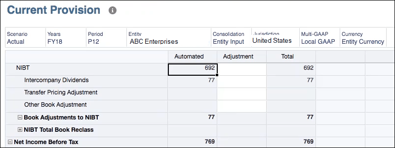

    • En el PDV, seleccione lo siguiente para ver Entrada de entidades y Moneda de entidad:
      • En Consolidación, seleccione Entrada de entidades
      • En Moneda, seleccione Moneda de entidad
      Visualización de la moneda de entidad y moneda de entidad en el formulario Provisión actual

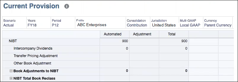

      Visualización de la eliminación convertida en la moneda padre
    • En el PDV, seleccione lo siguiente para mostrar los datos convertidos en su moneda padre y la contribución.
      • En Consolidación, seleccione Contribución
      • En Moneda, seleccione Moneda padre
      Visualización de la contribución convertida en la moneda padre
