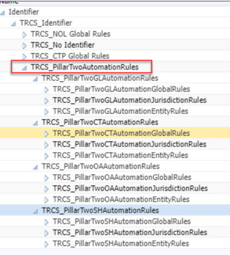

La dimensión Identifier del cubo Config se utiliza para crear miembros para almacenar reglas de automatización de impuestos. Se genera una regla para cada nivel de automatización de Pilar 2 cuando se crea la aplicación y se almacena en la dimensión Identifier, bajo la jerarquía TRCS_PillarTwoAutomationRules por nivel. Las siguientes reglas están listas para usar:
Reglas de automatización de Pilar 2

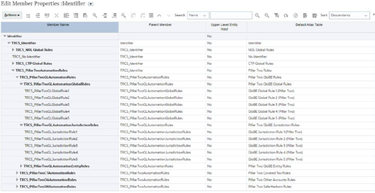

  3. En Editar propiedades de miembros: separador Identificador, en TRCS_Identifier, vaya a TRCS_PillarTwoAutomationRules.
    Separador Identificador
  4. Resalte la regla de automatización de Pilar 2 a la que desee agregar otra regla, por ejemplo, TRCS_PillarTwoGLAutomationGlobalRules y, a continuación, haga clic en Agregar hijo Agregar hijo
  5. En el cuadro de diálogo Agregar hijo, introduzca el número de miembros que desea agregar y, a continuación, haga clic en Aplicar.
  6. En la fila nueva, introduzca la siguiente información para el miembro nuevo y, a continuación, haga clic en Guardar:
    • Introduzca el nombre de miembro para la nueva regla de automatización de impuestos, por ejemplo, GLoBE_Global_6. El Miembro padre aparece rellenado.
    • Introduzca el nombre de la Tabla de alias predeterminada.
      • Hay 5 reglas listas para usar.
      • Cree miembros de regla específicos de usuario después del miembro de regla definido por el sistema (TRCS_PillarTwoGLGlobalRule5).
  7. La nueva regla se agrega a la jerarquía.
