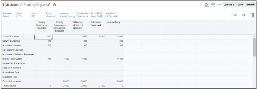

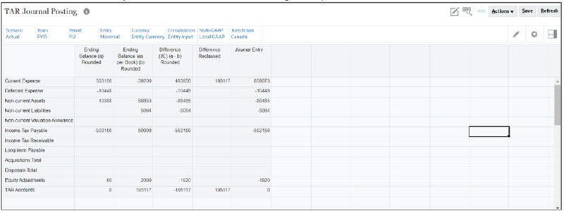

El cálculo de los datos de asientos se automatiza completamente para contabilizar los asientos en el libro mayor. Con esta nueva función, dispone de un asiento cuadrado sumando automáticamente la diferencia entre el balance final y la cuenta de balance final según el libro en las cuentas del sistema o en las cuentas personalizadas bajo la jerarquía de cuentas Arrastre de cuentas fiscales (TAR) con el atributo (TAR_Difference).
El cálculo de datos de asiento implica el redondeo de cuentas TAR (consulte Trabajo con automatización de TAR y balance del libro de la automatización de TAR) y la adición de la diferencia de TAR a la jerarquía de cuentas de TAR en función del atributo.
El cálculo de los datos de asientos está disponible en Parent Entity y en la entidad activada para cálculo de impuesto padre.Como parte de la preparación de los datos de asientos, están disponibles de forma predeterminada los dos formularios siguientes:

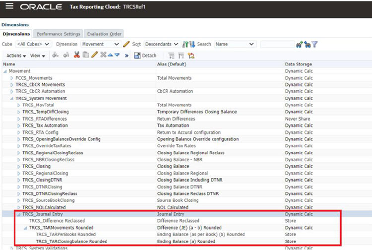

Metadatos
Puede asociar el atributo TAR_Difference solo a un miembro Base.
También puede asociar el atributo a los miembros base personalizados creados en TRCS_TARFAccounts.Si el atributo TAR_Difference se asocia a varias cuentas, solo se tendrá en cuenta la primera de ellas (solo la que el sistema haya calculado internamente) durante el cálculo.
