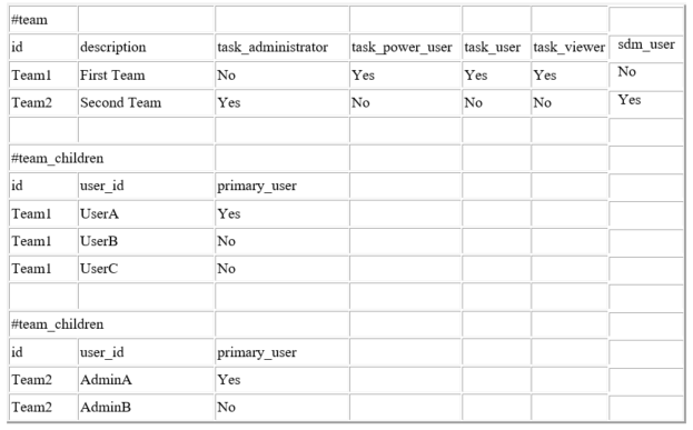

A continuación, se presenta un archivo CSV de muestra.
Archivo CSV de muestra para el Gestor de datos adicionales
