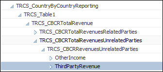

En cada cuenta de la tabla 1 de CbCR, puede personalizar cualquiera de las tablas totales de TRCS_Table 1 mediante la adición de cuentas hijas para la organización. Estas cuentas se añaden con el editor de dimensiones. Debe asignar el hijo recién creado a una cuenta de libreta, de forma que, al ejecutar la consolidación, el miembro asignado se rellene automáticamente en Datos asignados.
Miembro personalizado agregado como hijo
Solo puede agregar hijos a los siguientes miembros padre.
  • TRCS_CBCRTotalRevenuesRelatedParties
  • TRCS_CBCRTotalRevenuesUnrelatedParties
  • TRCS_CBCRTotalEBIT
  • TRCS_CBCRTotalTax
  • TRCS_CBCRCurrentProvisionTotal
  • TRCS_CBCRTotalStatedCapital
  • TRCS_CBCRTotalAccumulatedEarnings
  • TRCS_CBCRTotalNumberOfEmployees
  • TRCS_CBCRTotalNetTangibleAssets

Para agregar cuentas personalizadas a la tabla 1 de CbCR:
  1. En la página de inicio, haga clic en Navegador Icono Navegador.
  2. En Crear y gestionar, seleccione Dimensiones.
  3. En TRCS_CountryByCountryReporting, expanda TRCS_Table1.
  4. Seleccione el miembro Total de padre al que desea agregar un hijo. A continuación, haga clic en Agregar hijoAgregar icono hijo.
  5. En el separador Propiedades de miembros, introduzca un nombre y un alias para el nuevo miembro, defina las propiedades predeterminadas y haga clic en Guardar.

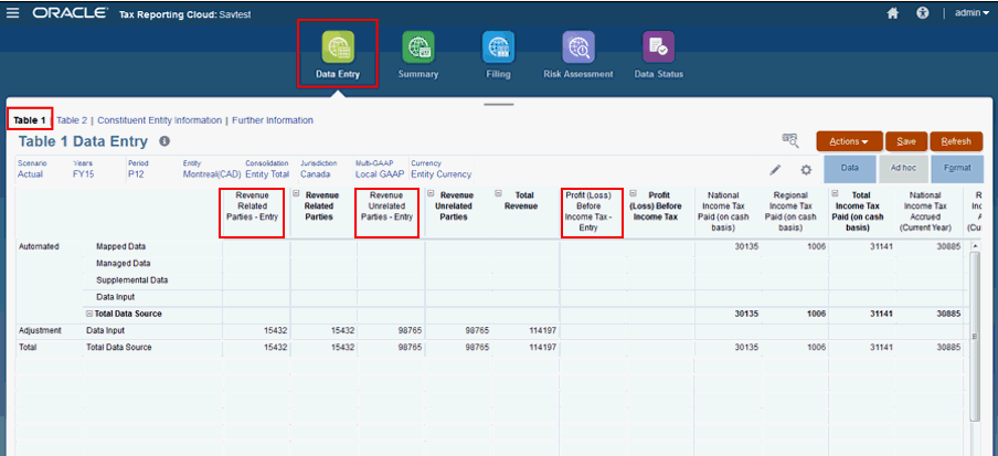

  6. Revise las columnas agregadas del formulario de entrada de datos de la tabla 1 de CbCR.
    Los hijos agregados a la tabla 1 de CbCR se agregan automáticamente a otros formularios.
