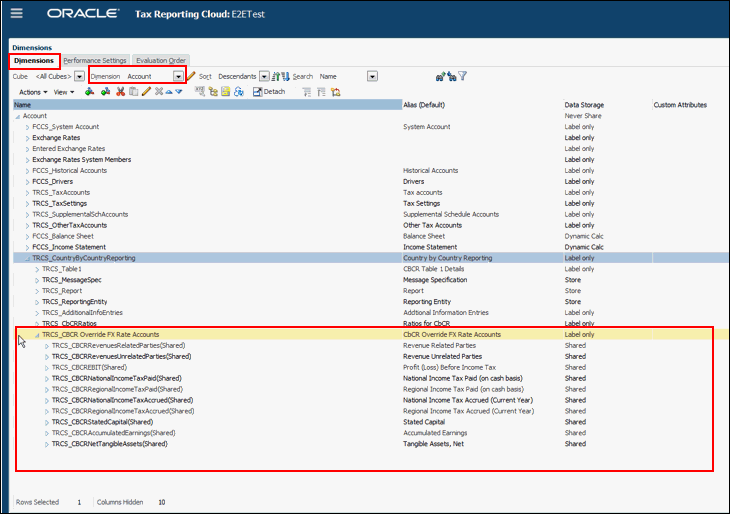

En Dimensiones, las cuentas de la tabla 1 de CbCR se crean como compartidas en TRCS_CBCR Override FX Rate Accounts. Estas cuentas reflejan las especificadas en TRCS_Table1.
Con el cubo de CbCR, se crea automáticamente la siguiente jerarquía para especificar los tipos promedio en las conversiones:
Tabla 18-1 TRCS_CBCR Override FX Rate Accounts
Cuenta Alias predeterminado
TRCS_CBCRRevenuesRelatedParties(Shared)
Partes relacionadas con ingresos
TRCS_CBCRRevenuesUnrelatedParties(Shared)
Partes no relacionadas con ingresos
TRCS_CBCREBIT(Shared)
Ganancias (pérdida) antes del impuesto sobre ingresos

Las cuentas de tipos de cambio de reemplazo de TRCS_CBCR se muestran en TRCS_CountryByCountryReporting.

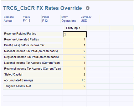

Para introducir el tipo de cambio de reemplazo de CbCR:
  1. En la página de inicio, seleccione Biblioteca, luego, Formularios, expanda Administración de impuestos y, a continuación, seleccione TRCS_CbCR FX Rates Override.
    En la pantalla se muestran todas las columnas de las cuentas de la tabla 1 de CbCR, excepto la de número de empleados.
  2. Haga clic en Editar Icono Editar y seleccione la moneda de entidad y PDV que desee utilizar.
    Introduzca los tipos de cambio adecuados en el formulario de reemplazo de tipos de cambio de CbCR TRCS.
  3. En la columna de Entrada de entidades, introduzca el tipo de cambio de reemplazo de CbCR que desee aplicar a la cuenta seleccionada y, a continuación, haga clic en Guardar. Repita este paso en cada cuenta que desee cambiar. Puede hacer clic en Guardar cuando haya introducido todos los tipos.
    Nota:
    Si no se especifica ningún tipo de reemplazo para la cuenta de activos/pasivos, se utilizará el tipo de finalización. Si no se especifica ningún tipo de reemplazo para la cuenta de ingresos/gastos, se utilizará el tipo promedio.
