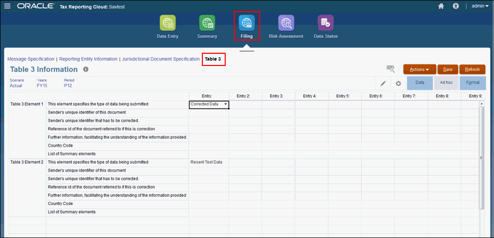

La pantalla de la tabla 3 de presentación se utiliza para proporcionar datos sobre cada envío que se archiva para el informe. Por ejemplo, puede identificar un envío como datos de prueba, o incluso como una corrección. Cada vez que envía o vuelve a enviar el informe, agregue los detalles adecuados para garantizar que se evalúa el material correcto por los motivos correctos.
Para completar la tabla 3:
- En la página de inicio, haga clic en CbCR y, a continuación, haga clic en Archivado.
- Seleccione Tabla 3 .
- Seleccione el PDV para el informe.
- Para cada elemento de la tabla 3 (Elemento 1, Elemento 2, etc.), complete la información de los siguientes campos:
- En El elemento especifica el tipo de datos que se van a enviar, seleccione el tipo de información que se incluirá en esta versión del informe.
- Datos reenviados (no utilizar en el esquema xml de CbC)
- Nuevos datos
- Datos corregidos
- Supresión de datos
- Datos de prueba reenviados (no se debe utilizar en Xml Schema de CbC)
- Nuevos datos de prueba
- Datos de prueba corregidos
- Supresión de datos de prueba
- En Identificador único del remitente de este documento, introduzca un ID único creado para esta versión del informe.
- En Identificador único del remitente que debe corregirse, introduzca el ID de referencia del mensaje de corrección.
- Opcional: En ID de referencia del documento al que se hace referencia si se trata de una corrección, introduzca un ID único creado para el informe corregido.
- En Más información, incluida la descripción de la información proporcionada, introduzca los detalles que se aplican a esta versión del informe. Por ejemplo, puede introducir una nota que indique que se trata de otra corrección, o que se ha realizado un ajuste en un campo específico.
- En Código de país, seleccione el país al que se aplica este informe.
- En Lista de elementos de resumen, seleccione el tipo de información que desea resaltar:
- Ingresos - No relacionado
- Ingresos - Relacionado
- Ingresos - Total
- Beneficios o pérdidas
- Impuestos pagados
- Impuestos acumulados
- Capital
- Ganancias
- Número de empleados
- Activos
- Haga clic en Guardar.
