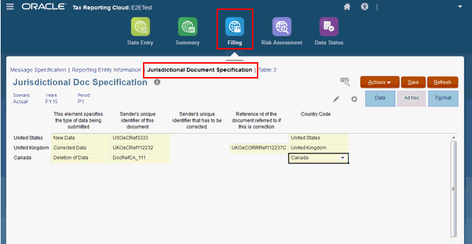

Preparación de especificación de documento jurisdiccional
La especificación de documento jurisdiccional identifica el informe concreto dentro del mensaje de CbC que se está transmitiendo. Permite la identificación de los informes que requieren corrección.
Para preparar la especificación de documento jurisdiccional:
  1. En la página de inicio, haga clic en CbCR y, a continuación, haga clic en Archivado.
  2. Seleccione Especificación de documento jurisdiccional.
    Especificación de documento jurisdiccional para el archivado del informe.
  3. Seleccione el PDV para el informe.
  4. En Este elemento especifica el tipo de datos que se envía para cada jurisdicción afectada, seleccione el tipo de información que se incluye en el informe:
    • Datos reenviados (no utilizar en el esquema xml de CbC)
    • Nuevos datos
    • Datos corregidos
    • Supresión de datos
    • Datos de prueba reenviados (no se debe utilizar en Xml Schema de CbC)
    • Nuevos datos de prueba
    • Datos de prueba corregidos
    • Supresión de datos de prueba
  5. En Identificador único del remitente de este documento, introduzca un ID único creado para el informe seleccionado.
  6. Opcional: En Identificador único del remitente de este documento, introduzca el ID de referencia del mensaje de corrección.
  7. Opcional: En Identificador único del remitente que debe corregirse, cree un ID único para el remitente del informe corregido.
  8. En ID de referencia del documento al que se hace referencia si se trata de una corrección, introduzca un ID único creado para el informe corregido.
  9. En Código de país, seleccione el país asociado a la entidad constituyente seleccionada.
  10. Haga clic en Guardar.
