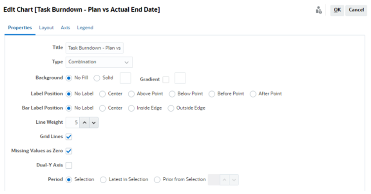

Para crear este gráfico:
- En la página Inicio, haga clic en Tareas y, a continuación, en Tareas de programación para mostrar la lista de tareas.
- En Selector de vistas, situado en la parte superior derecha de la página, seleccione Vista de gráfico.
Aparecerá la vista Gráfico, que muestra un gráfico predeterminado.
- Haga clic en el icono Editar, en la parte superior derecha, para mostrar el cuadro de diálogo Editar gráfico.
- En el separador Propiedades, especifique lo siguiente:
- En Tipo, seleccione Combinación.
- En Fondo, seleccione Sin relleno.
- En Posición de la etiqueta, seleccione Sin etiqueta.
- En Posición de la etiqueta de barra, seleccione Sin etiqueta.
- Seleccione en Grosor de línea el valor 5.
- Seleccione Líneas de cuadrícula.
- Anule la selección de Eje Y doble.
- En Período, seleccione Selección.
