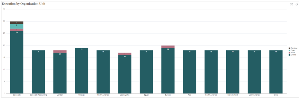

En este ejemplo se crea un gráfico que muestra la finalización de las tareas por unidad organizativa, lo cual le permite supervisar cómo va finalizando sus tareas cada organización.
El gráfico generado aparece como se muestra a continuación. Haga clic en cualquier área dentro del gráfico para aumentar el detalle y ver los registros individuales de los que se compone el área agregada.
Para crear este gráfico:
