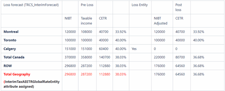

La previsión de provisión Temporal es siempre una exclusión de datos ante de pérdidas, y Real es siempre una exclusión de datos después de pérdidas. Vea el ejemplo siguiente:

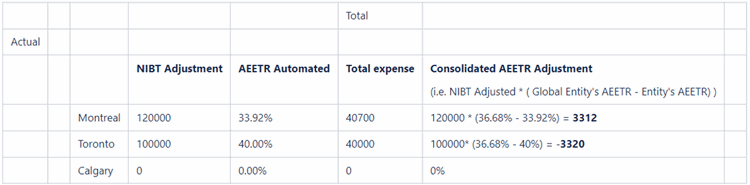

El escenario real utilizará un tipo AEETR del 36,68 % para calcular el ajuste de AEETR consolidado para todas las entidades.
Calgary es una entidad de pérdida, por lo que no hay ingresos netos antes de impuestos calculados.Cálculo de ejemplo en la entidad padre

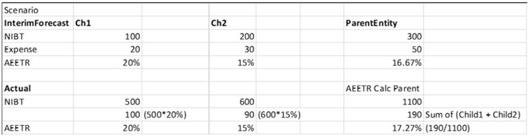

En el ejemplo siguiente se muestra cómo se calculan los datos en el escenario provisional, así como en un escenario real.
