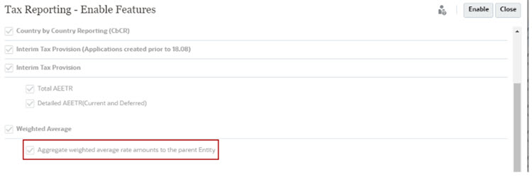

Activación de la función
  1. Para activar esta función, vaya a la tarjeta Configuración y haga clic en Activar funciones. Consulte también: Activación de funciones de la aplicación en Administración de Tax Reporting. Tenga en cuenta que Agregar importe de tipos medios ponderados a la entidad padre es una función secundaria de la función Media ponderada existente.
    Enable_Aggregate_Weighted_Average
  2. Seleccione la función y haga clic en Activar. Consulte también: Activación de la media ponderada.
