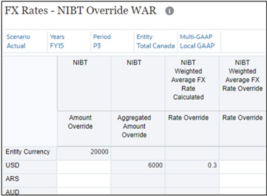

Después de conseguir activar la función, se actualizan los siguientes formularios con una nueva columna Aggregated Amount Override donde mostrar el importe agregado de tipos medios ponderados (WAR) en la entidad padre:
Tipos de cambio - WAR de reemplazo de NIBT
En el ejemplo siguiente, en la columna Aggregated Amount Override se muestra el importe de WAR agregado en la entidad padre. Aparecen los datos de reemplazo de importe de USD (6000) de las entidades base agregadas. Y la cantidad utilizada para calcular el remplazo de tipo medio es 0,3. Esta tasa se utiliza para convertir la cuenta NIBT.

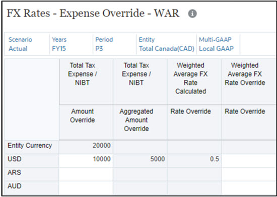

La misma lógica también se aplica al formulario Reemplazo de gasto siguiente.
Tipos de cambio - Reemplazo de gasto – WAR
En el ejemplo siguiente, en la columna Aggregated Amount Override se muestra el importe de WAR agregado en la entidad padre. Aparecen los datos de reemplazo de importe de USD (5000) de las entidades base agregadas. Sin embargo, puede reemplazar el importe en USD (10,000) del nivel padre para que se considere que el cálculo de este importe es prioritario para calcular el tipo medio de reemplazo (0.5). Esta tasa se utiliza para convertir todas las cuentas de gastos, excepto NIBT.
