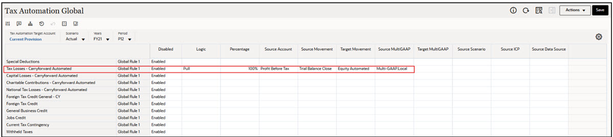

  1. Configure la Regla global de automatización de impuestos (consulte: Trabajar con la automatización de impuestos nacionales en Administración de Tax Reporting).
    Configuración de la regla global de automatización de impuestos

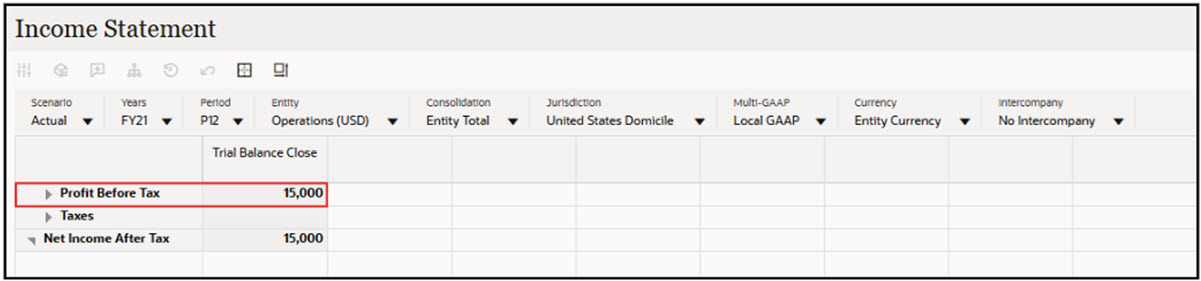

  2. Introduzca valores para el PDV utilizado anteriormente en el formulario Cuenta de resultados, por ejemplo, 15 000, como se indica en la siguiente captura de pantalla.
    Formulario Cuenta de resultados

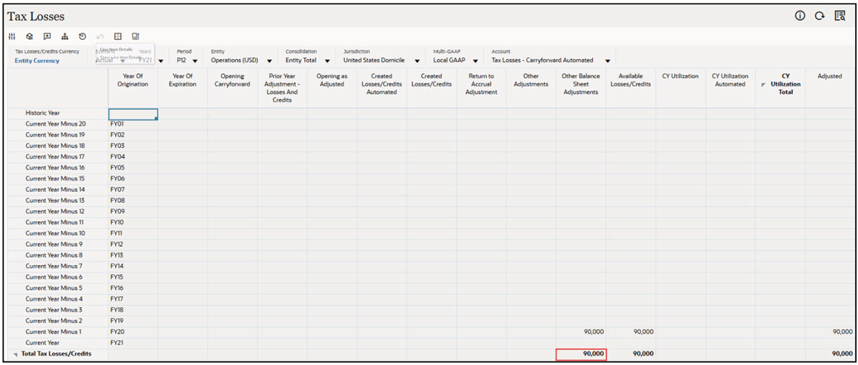

  3. Agregue valores en Otros ajustes de hoja de balance en el formulario Pérdidas fiscales, por ejemplo, 90 000, como se indica en la captura de pantalla de ejemplo a continuación.
    Adición de valores en Otros ajustes de hoja de balance en el formulario Pérdidas fiscales

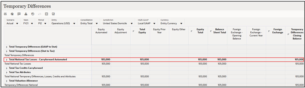

  4. Ejecute la consolidación. Tenga en cuenta que después de la consolidación, el Patrimonio automatizado del formulario Diferencias temporales tiene el valor agregado de la regla Automatización de impuestos y Otros ajustes de hoja de balance. Por ejemplo: Patrimonio automatizado (105 000) = Otros ajustes de hoja de balance (90 000) + valor de Regla de automatización de impuestos (15 000)
    El Patrimonio automatizado del formulario Diferencias temporales tiene el valor agregado de la regla Automatización de impuestos y Otros ajustes de hoja de balance.
