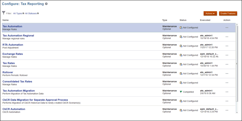

  5. En la página de inicio, haga clic en Aplicación, Configuración y, a continuación, Automatización de impuestos.
    Nota:
    Si el periodo no ha comenzado, la pantalla Reglas globales estará en blanco.

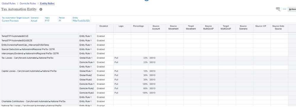

  7. Opcional: Si la página está en blanco, en Acciones, seleccione Automatización de impuestos y, a continuación, Mostrar todas las cuentas. Este paso agrega una nueva regla en blanco para cada cuenta de impuestos. Consulte Adición de reglas de automatización de impuestos a una dimensión de origen de datos.
  8. Haga clic con el botón derecho en la celda que contiene el nombre de la regla (por ejemplo, Regla global 1) para mostrar el menú emergente y, a continuación, seleccione Automatización de impuestos y Agregar regla para crear una regla adicional en cada cuenta de impuestos. La regla se crea al final como la última regla, y los datos de la regla seleccionada se copian en la nueva fila y se aplican en cascada a los niveles inferiores. Los detalles de la nueva regla se pueden editar.

  11. Opcional: En la columna Desactivado, seleccione Desactivado para excluir la entidad del cálculo. De forma predeterminada, Activada está seleccionada para todas las entidades base.
    Por ejemplo, para reemplazar reglas globales y de domicilio por una regla de entidad, establezca las reglas globales y de domicilio en Desactivado y, a continuación, active una regla de entidad para reemplazar las otras reglas y redireccionar los valores.
