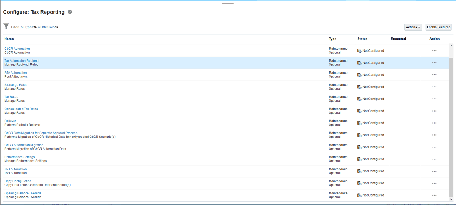

  6. En la página de inicio, haga clic en Aplicación, Configuración y, a continuación, en Automatización de impuestos regionales.
    Nota:
    Si el periodo no ha comenzado, la pantalla Reglas globales estará en blanco.

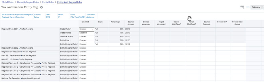

    • Reglas de entidad y región: las reglas de entidad y de región se aplican a la entidad y región seleccionadas, por ejemplo, Montreal y CA_Blended.
      Pantalla Automatización de impuestos - Región global, que muestra los demás separadores: Reglas de domicilio, Reglas de entidad y Reglas de entidad y regionales.

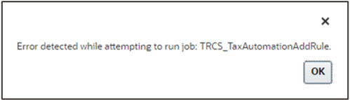

    • Cuando agregue la regla, asegúrese de que los miembros del marcador de posición ya se hayan creado en la dimensión Data Source; de lo contrario, la acción Agregar regla no creará una fila nueva. Las reglas se agregan en el mismo orden que los metadatos en la dimensión Data Source. Consulte Adición de reglas de automatización de impuestos a una dimensión de origen de datos

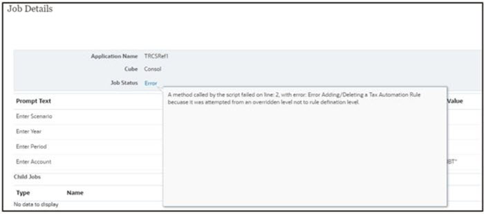

    • Al agregar una regla cuando no se agrega ninguna regla en los metadatos o al agregar una regla del nivel incorrecto, aparece un mensaje de error en la consola de trabajos.
      Adición de una regla del nivel incorrecto - Error en la consola de trabajos
      Estado del trabajo - Mensaje de error por adiciones incorrectas

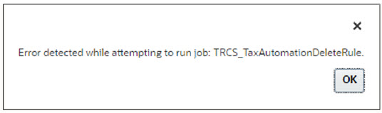

  10. Opcional: Haga clic con el botón derecho en la celda que contiene el nombre de la regla para mostrar el menú y, a continuación, seleccione Automatización de impuestos y Suprimir regla para suprimir una regla por cuenta. La acción Suprimir regla suprime la regla seleccionada subiendo de posición las reglas desde el final de la lista. Al suprimir la primera fila solo se borra la regla, no la fila en sí.
    Nota:
    Al suprimir una regla del nivel incorrecto, aparece un mensaje de error en la consola de trabajos.
    Supresión de una regla del nivel incorrecto - Error en la consola de trabajos
    Estado del trabajo - Mensaje de error por supresiones incorrectas
