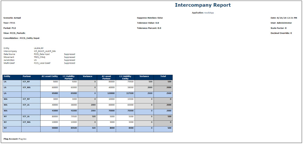

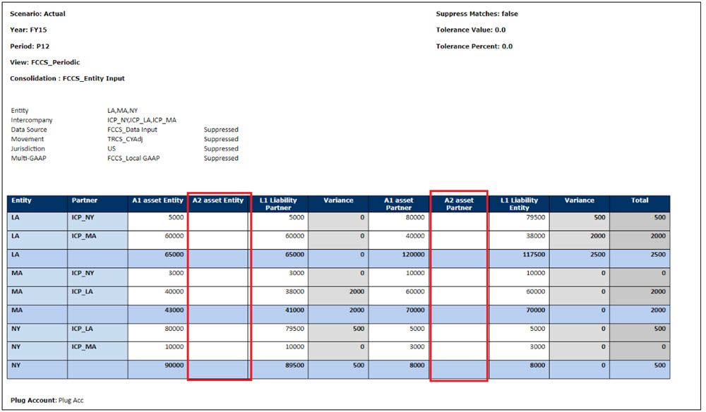

Sin las opciones de supresión seleccionadas
Este informe representa el estado predeterminado, en el que no está seleccionada la opción Suprimir columnas en blanco ni la opción Suprimir coincidencias. En esta configuración, el informe muestra todas las transacciones, incluidas las transacciones coincidentes y las no coincidentes, y muestra todas las columnas independientemente de si contienen datos.
Ejemplo:
  • Suprimir coincidencias: false
  • Valor de tolerancia: 0.0
  • Porcentaje de tolerancia: 0.0
  • Salida de ejemplo:
    • El informe incluye todas las filas, incluso si las transacciones coinciden por completo
    • Las columnas sin datos se siguen mostrando, lo que podría hacer que el informe quede recargado (A2 asset Entity, A2 asset Partner)

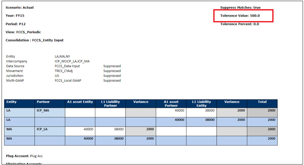

Supresión de filas con transacciones coincidentes dentro de una tolerancia especificada
Puede utilizar esta opción para suprimir coincidencias mediante:
  • Suprimir valor de tolerancia:
    Este informe ilustra el uso de la opción Suprimir coincidencias con un valor de tolerancia especificado. Se suprimen las celdas en las que la varianza entre las transacciones intercompañía es menor o igual que el valor de tolerancia especificado.
    Ejemplo:
    • Suprimir coincidencias: Activado
    • Valor de tolerancia: 500.0
    • Ejemplo de salida: se suprimen las transacciones con varianzas de 500 o menos.

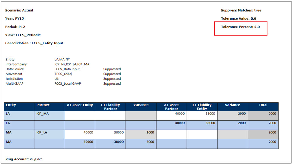

  • Suprimir porcentaje de tolerancia:
    Este informe muestra el efecto de aplicar la opción Suprimir coincidencias con un porcentaje de tolerancia especificado. Aquí, se suprimen las celdas en las que la varianza entre transacciones intercompañía se encuentra dentro del valor de porcentaje de tolerancia, lo que reduce la visibilidad de las varianzas menores.
    Ejemplo:
    • Porcentaje de tolerancia: 5.0
      • Calcula el valor de porcentaje de tolerancia aplicando el porcentaje especificado a los importes de transacción
      • Umbral de tolerancia = 5 % del menor de los dos importes (transacción de entidad o socio), si la varianza absoluta es menor o igual que el umbral de tolerancia, se suprimirá esa transacción
      • Ejemplo: La primera transacción se suprime entre LA => ICP_NY, donde el 5 % del valor mínimo (80000,79500) >= 500 (valor de varianza)
      • Si la varianza absoluta es menor o igual que el valor de umbral calculado, la transacción se suprime.
  • Puede optar por aplicar uno o ambos criterios de tolerancia al generar informes.
  • Cuando se aplica tanto el Valor de tolerancia como el Porcentaje de tolerancia, el sistema selecciona de forma efectiva el criterio más estricto (es decir, el más bajo de los dos umbrales) para determinar si se debe suprimir una fila. Esto garantiza que solo se oculten en el informe las varianzas que se encuentren dentro del valor de tolerancia más restrictivo, lo que proporciona un control más preciso de los datos que se muestran.
  • El valor de varianza puede ser negativo o positivo. Para la comparación de supresión siempre tomamos el valor de varianza absoluto.
