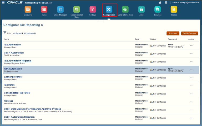

Volver a devengo (RTA) calcula la diferencia entre la provisión del año anterior y la devolución de impuestos presentada.
Utilice la pantalla Automatización de RTA para definir las reglas para copiar los ajustes de RTA. Puede introducir los miembros estándar de informe y escenario de origen y destino para copiar los balances de RTA.
Nota:
Para definir las reglas de Automatización de RTA, debe disponer de derechos de seguridad de administrador o de usuario avanzado.De manera predeterminada, los importes de devengo (RTA) se calculan con el tipo impositivo del año actual. Si desea utilizar tipos impositivos del año anterior en importes de RTA, consulte Aplicación de tasa del año anterior en importes de RTA.
Antes de comenzar, para que los ajustes se contabilicen, se deben realizar las tareas siguientes:
Para definir las reglas de automatización RTA:
Puede publicar los ajustes de devolución de hasta tres años anteriores en el mismo año de provisión objetiva. Utilice el valor del año de devolución 1, 2 y 3 para especificar los años de devolución anteriores desde los que extraer los ajustes. Por ejemplo, puede que desee contabilizar los ajustes de devolución desde FY14 y FY15 en P10 de FY16.
