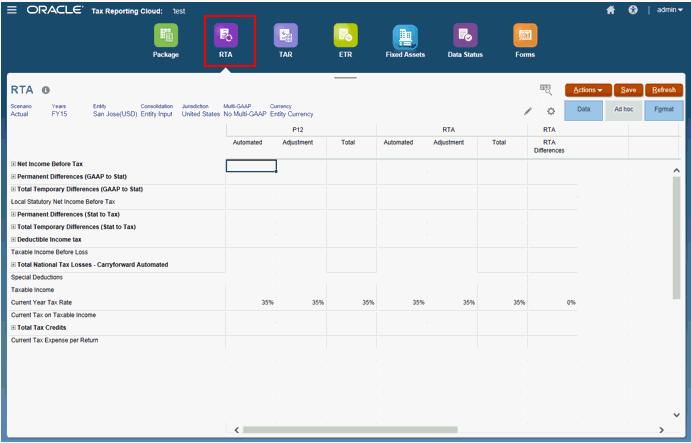

Pantalla RTA
El formulario contiene los siguientes miembros de RollForward:
Tabla 12-13 Diferencias temporales nacionales

Cuando se calcula, el importe que se traslada a la provisión actual es el importe de la cuenta Impuesto actual por declaración/CurrentTaxReturn. Las diferencias temporales se trasladan automáticamente cuando se calculan a la columna en el rollforward de diferencias temporales en el devengo.
Para introducir ajustes:
  1. En la página de inicio, seleccione Provisión de impuestos nacionales y, a continuación, RTA.
  2. Introduzca los importes de ajuste en balances de cuentas según sea necesario.
  3. Haga clic en Guardar.
  4. En el formulario, en Acciones, seleccione Consolidar y, a continuación, haga clic en Iniciar.
