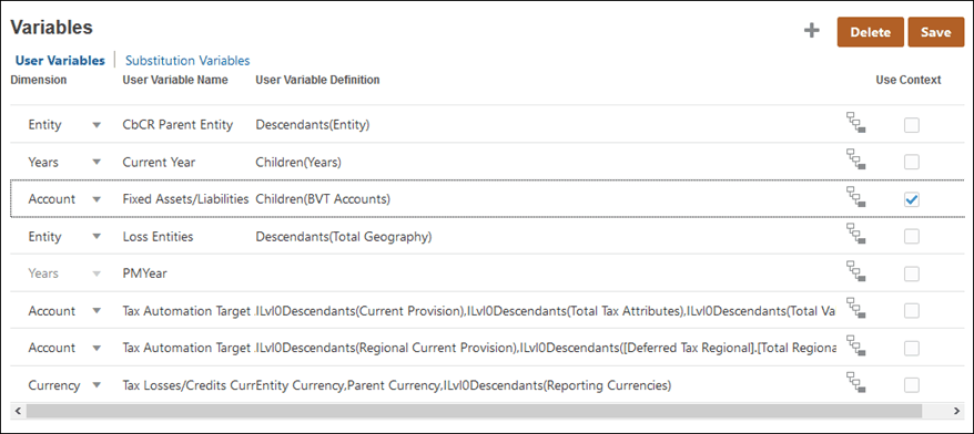

  2. (Primera vez): En la página de inicio, seleccione Herramientas, a continuación, Variables de usuario y haga clic en el selector de miembros Selector de miembros para seleccionar Activos fijos/Obligaciones para la dimensión Cuenta en la pantalla Activos fijos.
    La pantalla Variables de usuario se utiliza para seleccionar un padre.
  3. En la página de inicio, seleccione Provisión de impuestos nacionales y, a continuación, Activos fijos. La selección principal de Activos fijos/Obligaciones se muestra como parte del PDV. Los descendientes del padre se muestran en las filas del programa.
