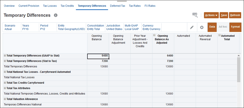

Introducción de diferencias temporales nacionales
El formulario Diferencias temporales se utiliza para introducir las diferencias temporales que no están automatizadas en el sistema. Los importes incluyen las diferencias temporales, las pérdidas fiscales, los créditos de impuestos, los créditos nacionales o regionales, y las asignaciones de valoración relacionadas. También puede introducir la actividad, como los ajustes del año actual y el año anterior, y elementos sin aprovisionamiento y de patrimonio.
Cada diferencia temporal se configura como no actual para la clasificación de la hoja de balance. Los ajustes de diferencias temporales, pérdidas fiscales y asignación de valoración (por ejemplo, no actual y pérdidas fiscales) se introducen antes de impuestos. Los créditos de impuestos y los créditos de impuestos de la provisión de valoración se introducen en función de los impuestos efectuados.

Formulario Diferencias nacionales temporales
Tabla 12-2 Diferencias temporales nacionales
