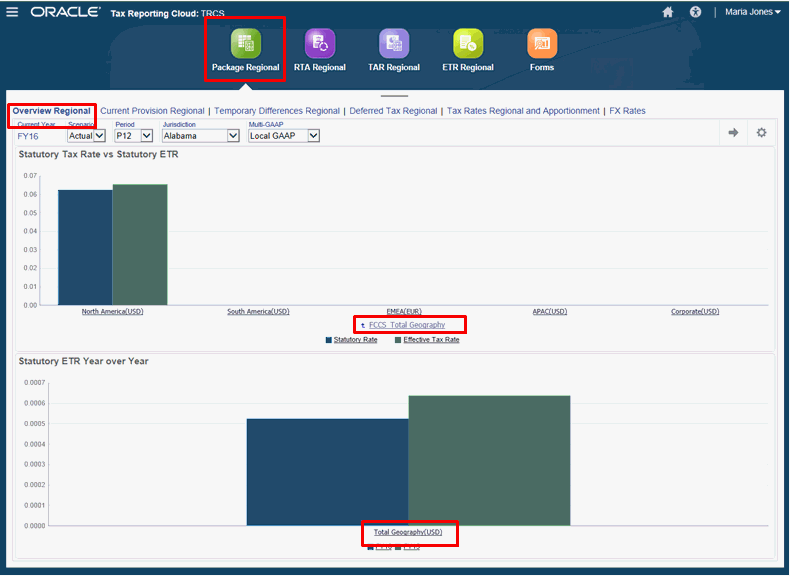

Para revisar el panel Descripción general:
  1. En la página de inicio, seleccione Provisión de impuestos nacionales, y, a continuación Paquete.
    Separador Descripción regional de la pantalla de paquete regional
  2. En el separador Descripción regional, consulte el panel Tipo impositivo estatutario frente a ETR estatutario.
    Para profundizar en el panel, haga clic en la entidad de nivel superior, por ejemplo, Geografía total. Puede seguir aumentando el detalle haciendo clic en el nombre de las regiones disponibles.
  3. En el separador Descripción regional, consulte el panel ETR estatutario anual.
