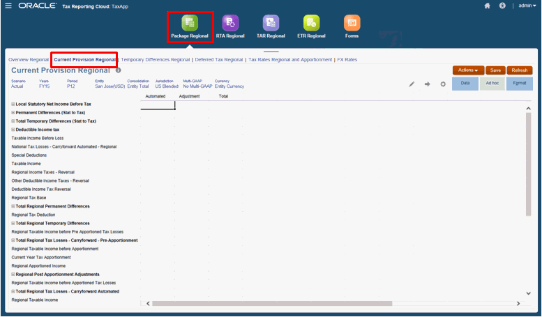

  1. En la página de inicio, seleccione Provisión de impuestos regionales y, a continuación, Paquete regional.
  2. Seleccione el separador Provisión regional actual.
    Pantalla Provisión regional actual
